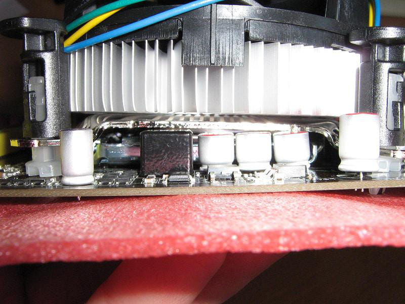

Contributeur AmbassadeurLe fait que le ventilo tourne ne veux rien dire.
J'insiste car c'est exactement le genre d'erreur qui se déplace d'une carte mère à l'autre et c'est très frequent avec le ventirad d'origine.
Il arrive qu'il soit monté ainsi :
Et dans ce cas là, demarrage impossible car le pross est en porte à faux. Une patte n'est pas clipsé correctement. Parfois il est très difficile voir impossible de le voir aussi bien que sur cette photo.
C'est plus de la moitié des pannes au démarrage sur de l'Intel..............

Certes, j'avais vérifié si ce n'étais pas le cas, les pattes semblaient être fixés normalement, j'ai un ami plus calé que moi qui a effectué à son tour le montage, donc après plusieurs montage par deux personnes, le processeur et le ventirad formaient un bon contact (je parle au passé car il est démonté en ce moment), merci tout de même de cette piste flo88, (la pâte thermique était étalée correctement à chaque fois :/ ).
