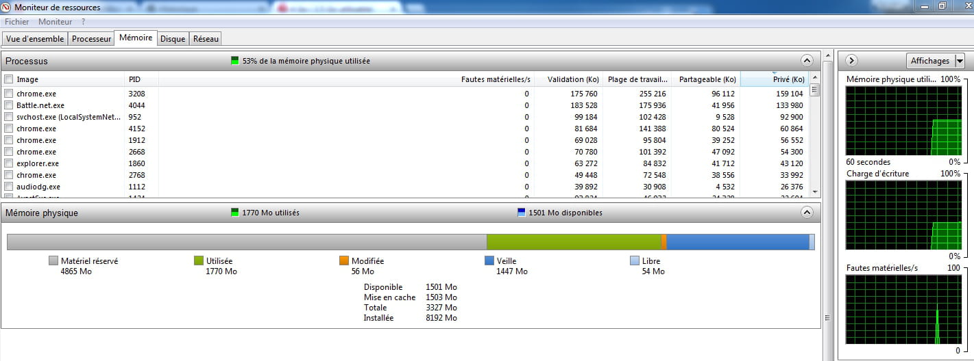

J'ai un problème avec mon PC et sa mémoire vive,

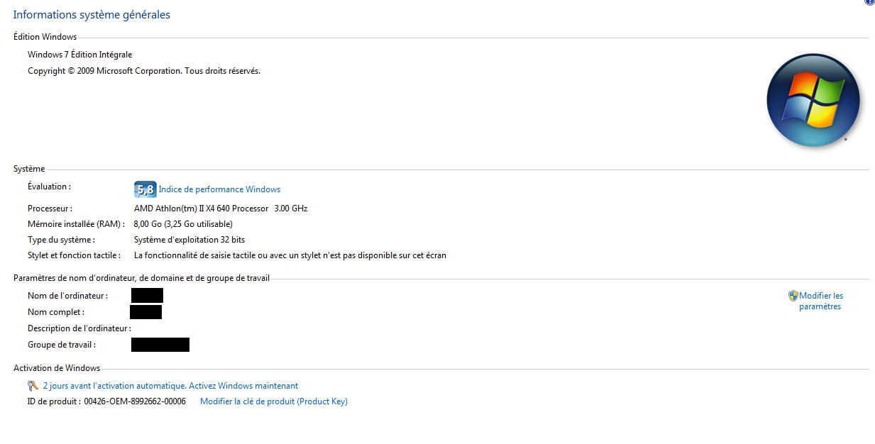

Comme vous le voyez je n'ai que 3,25 Go de RAM alors que je peux atteindre jusqu'à 8 Go !
J'ai utilisé le Moniteur de Ressources (Panneau de configuration > Outils d'administration > Analyseur de performances > Ouvrir le Moniteur de ressources) et:
Quelqu'un peut résoudre mon problème ?Pourquoi tant de mémoire est consacré au matériel ?
PS: Il y a pas longtemps j'ai dû changer de disques dur car l'ancien était mort donc je suis repassé en 32 bits : Y a-t-il un rapport?
  1. Salut,
    https://www.commentcamarche.net/faq/15819-pourquoi-windows-ne-voit-pas-les-4-go-de-ram-installes
    1. Merci de m'avoir répondu si vite alors je vais te demander comment passer en 64 bits ? J'avais déjà recherché mais j'ai vu que devrais formater mon disque dur ... N'y a-t-il pas d'autres solutions ?
    2. euh pas à ma connaissance (si tu parle de la RAM aucune autre solution, si pour passage sans formater pas à ma connaissance). Tu es obligé de désintaller le 32 puis d'installer le 64.
      PS : Apres verification, tu es OBLIGE de désintaller et reinstaller ou de dual partition.
