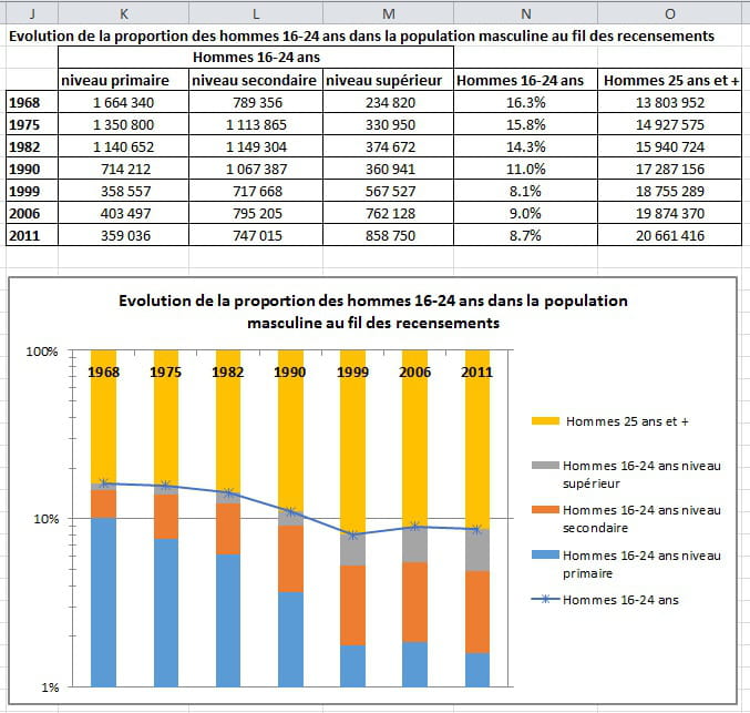

        4. pour 4.c tu pourrais faire comme ça :
          C'est un graphique 2 axes verticaux logarithmiques pour qu'il soit plus lisible.
          celui de droite a été masqué.
          Les barres empilées base 100 sont rattachées à l'axe de gauche, la courbe à celui de droite.
          Le titre est défini par la cellule J1.
          Dans les données, la courbe s'appuie sur des pourcentages calculés (colonne N) alors que la base 100 de l'histo empilé est prise en charge par le type de graphique d'Excel.
          Le tableau de données est établi à partir d'un TCD qui mâche le travail. On pourrait s'en passer et je pense même que les pros du TCD seraient capables de sortir le graphique directement du TCD lui-même
          cordialement

          4. pour 4f, je n'ai pas trouvé ton graphique et je ne comprends pas la question.
            pour 6a et 6b, il faut faire une régression linéaire, remplacer x par 2016 puis résoudre
            ax + b = 900 000
            il est possible de faire dessiner la courbe de tendance linéaire par excel et de faire afficher l'équation de cette droite.
            On retrouve" presque" les coefficients fournis par DROITEREG() qui, eux, sont plus précis à l'affichage.
            Ceci dit, les 2 droites se superposent sur le graphique.
            cdlt
            https://www.cjoint.com/c/DLrp5OsvbL6 (onglet 4.c)
        7. Merci pour les réponses à la 6a et 6b. En fait je n'ai pas réussi à faire le graphique justement pour la 4f. Je pense que c'est un nuage de point à faire lorsqu'il s'agit de fréquences cumulées mais je n'en suis pas sur. mais je n'arrive même pas à le faire. Déjà parce que excel s'arrète dès que je selectionne le graphique en nuage de point, de plus, je pense que la manière dont j'ai calculé les fréquences cumulées dans la feuille 4f n'est pas la façon de faire sur excel. J'ai utilisé la formule qu'on utilise en statistique. Mais est-ce correct?
          1. nuage de points comme ça : https://www.cjoint.com/c/DLrq2AOK3mF onglet 4f.
            pour le dessiner, il faut sélectionner B3:B11 puis appuyer sur CTRL et, en maintenant appuyé, sélectionner G3:J11
            lâcher CTRL.
            faire insertion graphique, catégorie nuage de points, nuage relié par des segments.
            c'est tout
            mais je ne dis pas que le tableau est correct ou pas..... je ne fais que dessiner
