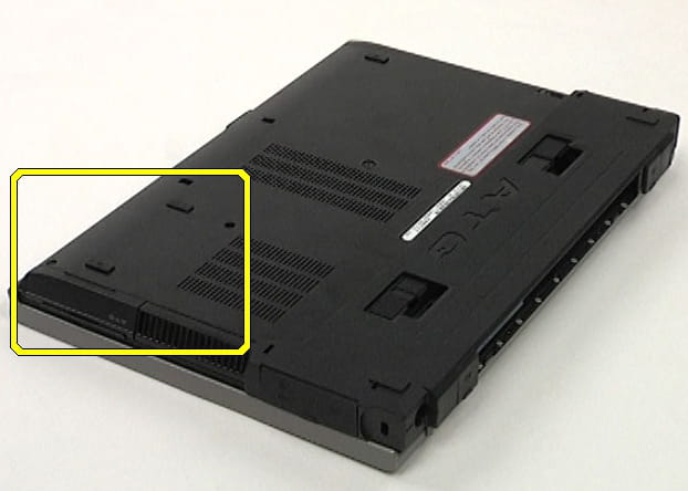

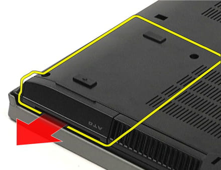

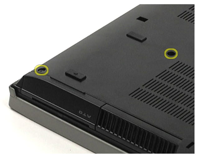

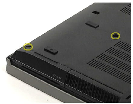

  1. Bonjour f.havard,
    Si vous avez tapotez fort sur les touches, il est possible que le disque dur ne soit plus branché correctement sur son emplacement.
    Je vous propose de commencer par le débranchement/re-branchement de ce dernier avant d'essayer d'allumer votre DELL Latitude.
    Pour le faire veuillez suivre les images ci-dessous :
    Dans l'attente de vous lire.
    Bonne journée.
    Oussama
