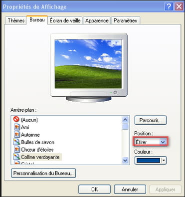

Mon pc tourne sous windows xp et est assez vieux, malheureusement je ne peux le changer pour le moment, et depuis un certain temps j'ai un petit problème, je m'explique:
Un jour, je suis passé de la résolution de base (800x600) à celle d'au dessus (1024x768), pas de problème, jusqu'au jour ou le fond d'écran s'est mit à ne s'afficher que sur une partie du bureau, le reste gardant la dernière image qu'il avait dessus, même si je peux placer des incônes dessus, cela ne m'empêche rien mais c'est juste horriblement moche (excusez moi du terme :p)
Comme une image vaut mieux qu'un long discours, voici un petit screen:
Voilà, une solution?
Merci, Kiyundai.

  1. kaneagle Messages postés 86298 Date d'inscription   Statut Modérateur Dernière intervention   14 691
    Essaie la position étirer
    Appliquer et OK.

  3. Kiyundai Messages postés 16 Statut Membre 2
    Et bien les trois positions n'y changent rien, et d'ailleurs, dans le screen de mon premier message, je suis en "étiré"...
