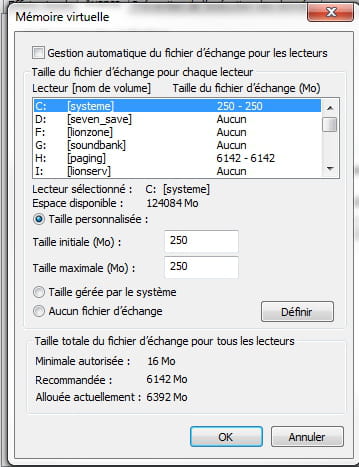

déja voir si tu as pas la veille prolongé et déplacé le paging file c'est à dire la mémoire virtuelle si c'est pas déja fait (sur ssd en général on la déplace.) ca représente en gros 1.5 fois ta ram physique. quant on la déplace sous séven, il faut laisser sur c:\un minimum de 250 mo :
