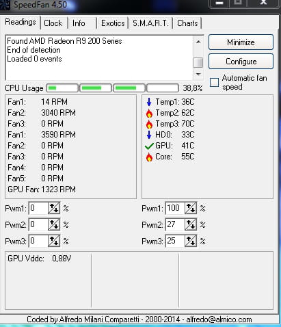

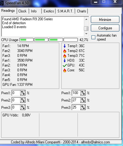

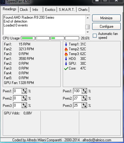

j'ai utilisé speedfan pour relever les temperatures (avant de jouer, au bout de 30 mn, 1h de jeu et 1h aprés avoir arrêté le jeu)
qu'est ce que vous en pensez et à quoi corresponde les temp1, 2, 3.
