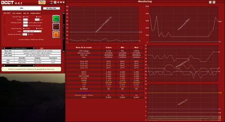

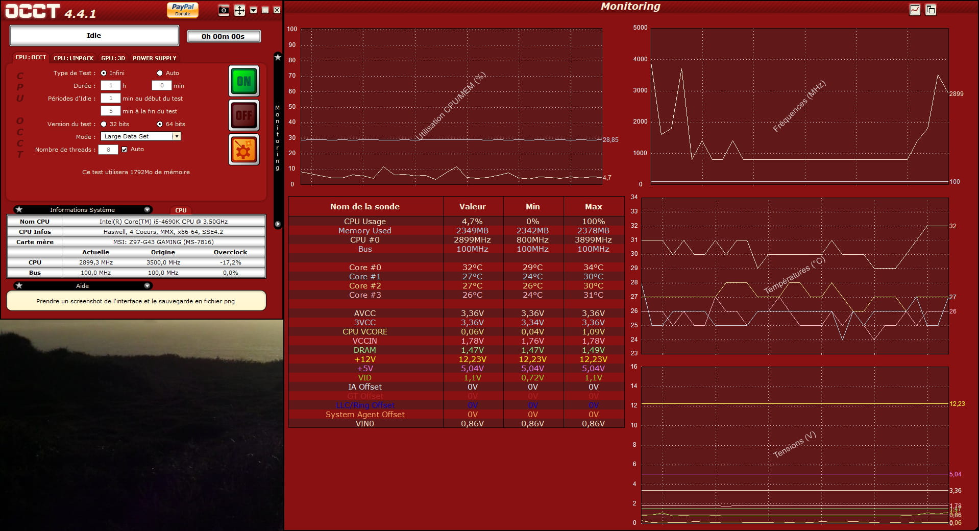

Alors voilà j'ai monté mon propre pc il y a maintenant 3 semaines et il a la fâcheuse tendance de redémarré lorsque je suis en pleine partie (et c'est seulement quand je suis entrain de jouer). Aucun message d'erreur ne s'affiche, j'ai vérifié avec speccy et occt pour être sur mais les température m'ont l'air normal 45° de moyenne pour le proc et 60° carte graphique, alors peut être que la carte mère se met en sécu, je ne sais pas.

Et voici une capture d'occt pour les tensions qui je pense sont normales aussi.

Alors je n'ai eu aucun soucis aujourd'hui, je pense que le problème venait plutôt du filtre à poussière qu'il y a en dessous mon alim, il était complètement recouvert des poils de mon chat rrrrrr.
