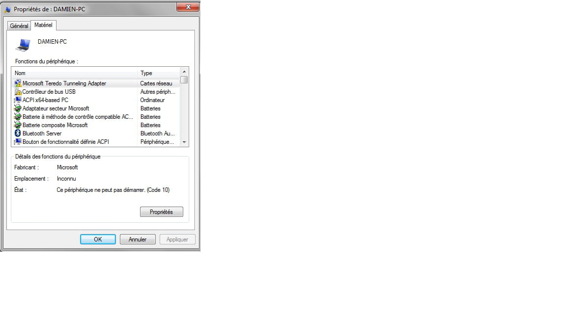

    1. J'ai deux periphérique avec un point d'exclamation dont une carte reseau mais il me semble pas qu'elle est un lien avec le wifi (je crois que c'est la killer e-200 qui gere ça et elle est a jour )
      1. Fait un tour sur tous les drivers en détection auto.
        Il manque des pilotes sur ta carte réseau.
        1. Il y avait en effet un MAJ a faire par contre les point d'exclamation ne sont pas partis

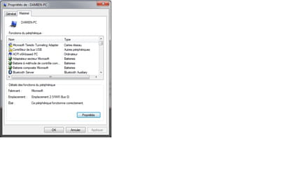

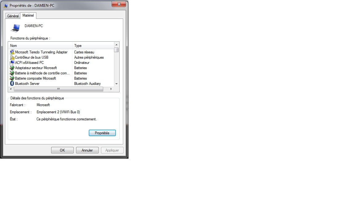

                1. Remet une capture d'écran de ton gestionnaire de périphériques stp
                  1. Alors , j'ai j'ai solutionné le petit point d'exclamation , par contre pas d'amélioration pour le problème de débits
