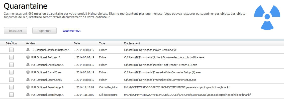

Depuis ce weekend, je vis dans la psychose. Avast m'a signalé un rootkit samedi. J'ai décidé de le supprimer immédiatement. Mon ordi redémarre, je relance un scan Avast, tout semble normal sauf quelques éléments bloqués à cause d'un mot de passe. Je fais quelques recherches de décide de télécharger Malwarebytes et ZoneAlarm sur les conseils de ce site. Je refais donc plusieurs scan et tout est normal. Cependant, ce matin, le scan Malwarebytes me signale 2 "anomalies" à type de clé registre.
Du coup je me demande si un virus ou autre chose ne se planque pas dans mon ordi.

            Pour info les détections Malwarebytes correspondent à des adwares/PUP
            Pour tes lignes Avast!, c'est une archive avec mot de passe.
            Bref y a pas de rootkit.

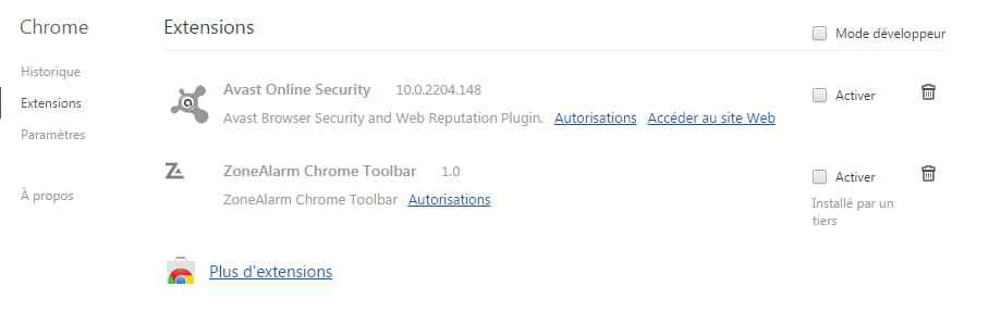

              1. Voici ce que j'ai dans mes extensions chrome:
                Dois-je tout activer?

                1. Ouf! Merci beaucoup Malekal_morte!
                  Me voilà bien rassuré. juste dernière question...
                  Je dois activer les extensions dans chrome?
