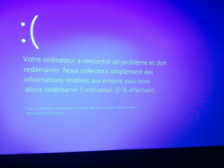

Bonsoir , je vient pour parler d'un gros problème qui m'est apparu hier soir . En effet en rallumant mon pc portable asus un écran bleu c'est afficher .

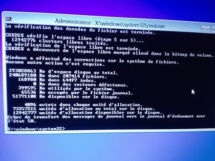

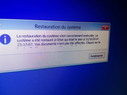

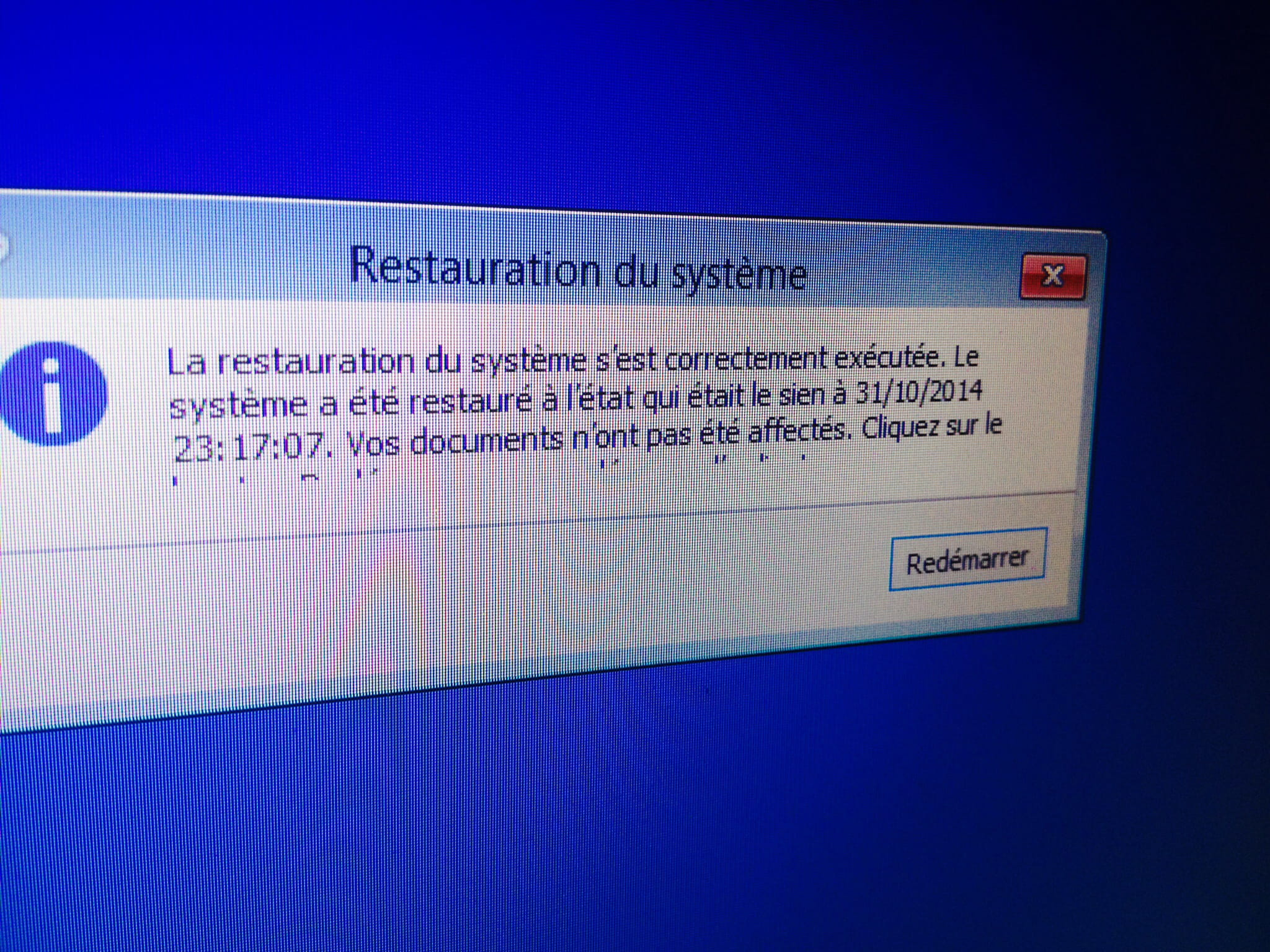

. L'erreur serait donc critical_service_failed. La réparation automatique n'a pas fonctionner . Un retour en arrière a fonctionner mais au rallumage toujours l'écran bleu ... J'ai fait une invite de commande et sa ma mît ça
. Après avoir chercher je n'arrive toujours pas a élucider se problème .. se que j'ai fait avant de redémarrer l'ordinateur avant le problème : mise a jour du pilote de la carte graphique nvidia. Maintenance de lordinateur que j'ai arrêter j'allais me coucher . Remettre les mises a jour automatique de Windows ( je voulais qu'il me préviennent et que j'accepte de la faire . Fonctionnement de deux anti virus en même temps ( mais sa faisait déjà 8jours comme sa . Se que j'ai remarquer : ordinateur lomg a éteindre ces 5 derniers jour minimum 2m au lieux de 20 seconde . Se que j'ai essayer sur l'écran bleu sans succès réparation automatique , puis sa
chkdsk . Si quelqu'un pourrait m'aider se serait super sympas merci .

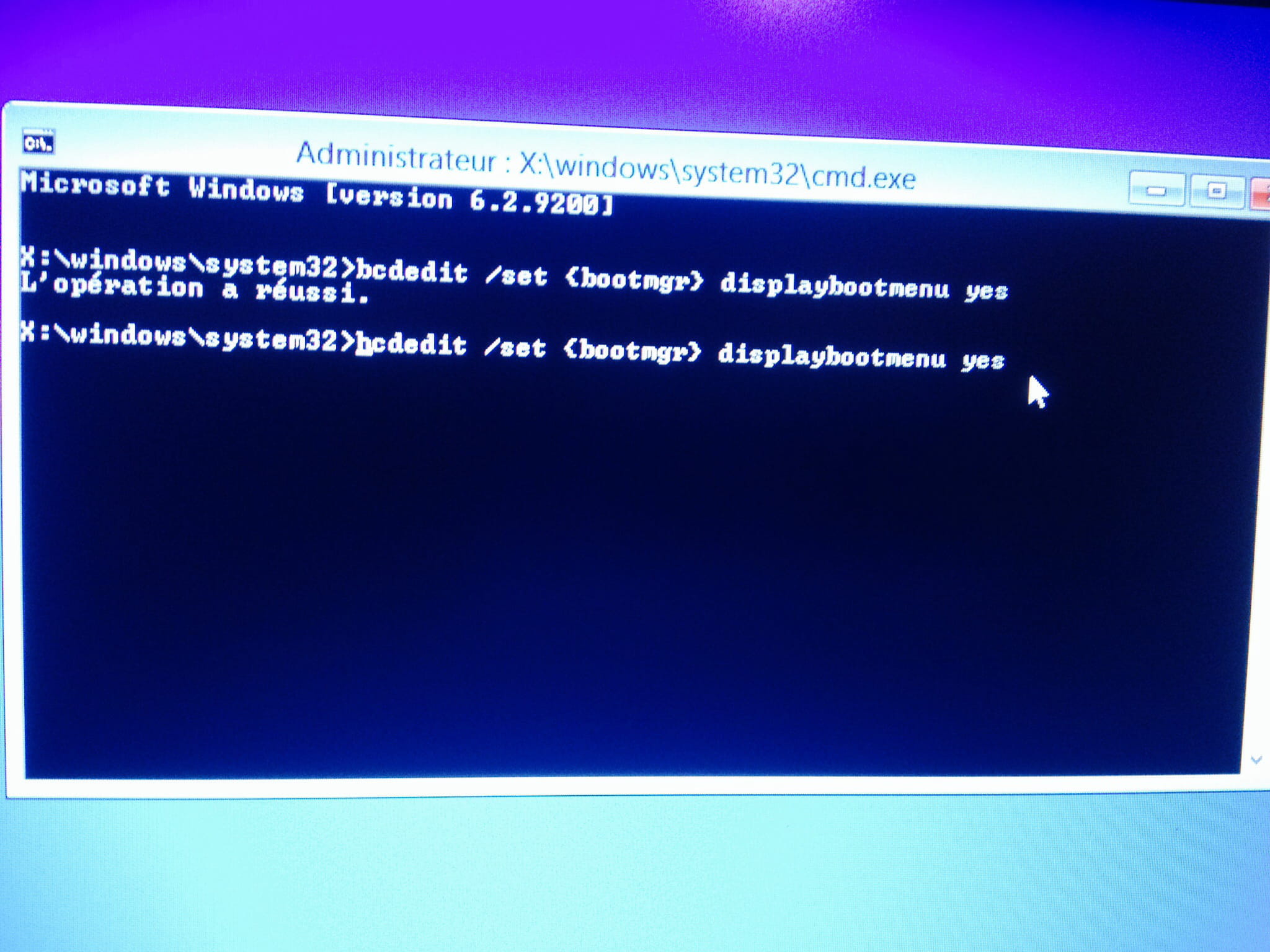

  1. Bon, tu es bien en uefi, et tes partitions sont cleans.
    On va essayer d'activer le menu de boot pour rétablir l'accès au mode sans échec.
    bcdedit /set {bootmgr} displaybootmenu yes
    Cette commande affiche le menu de Windows boot manager durant 30 s. En tapant F8, tu auras un choix et F4 permettra de lancer le mode sans échec. Essaie.

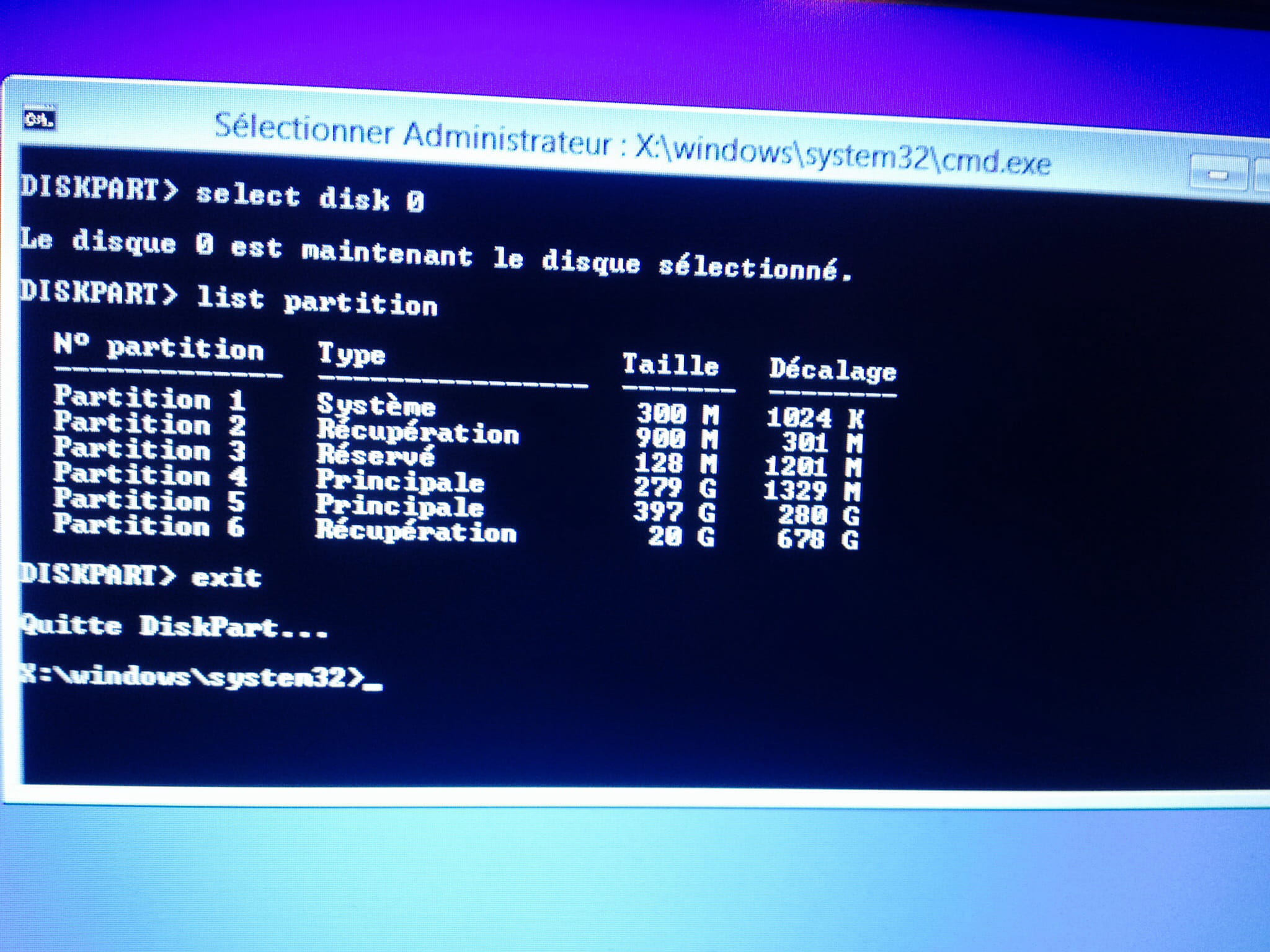

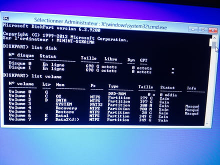

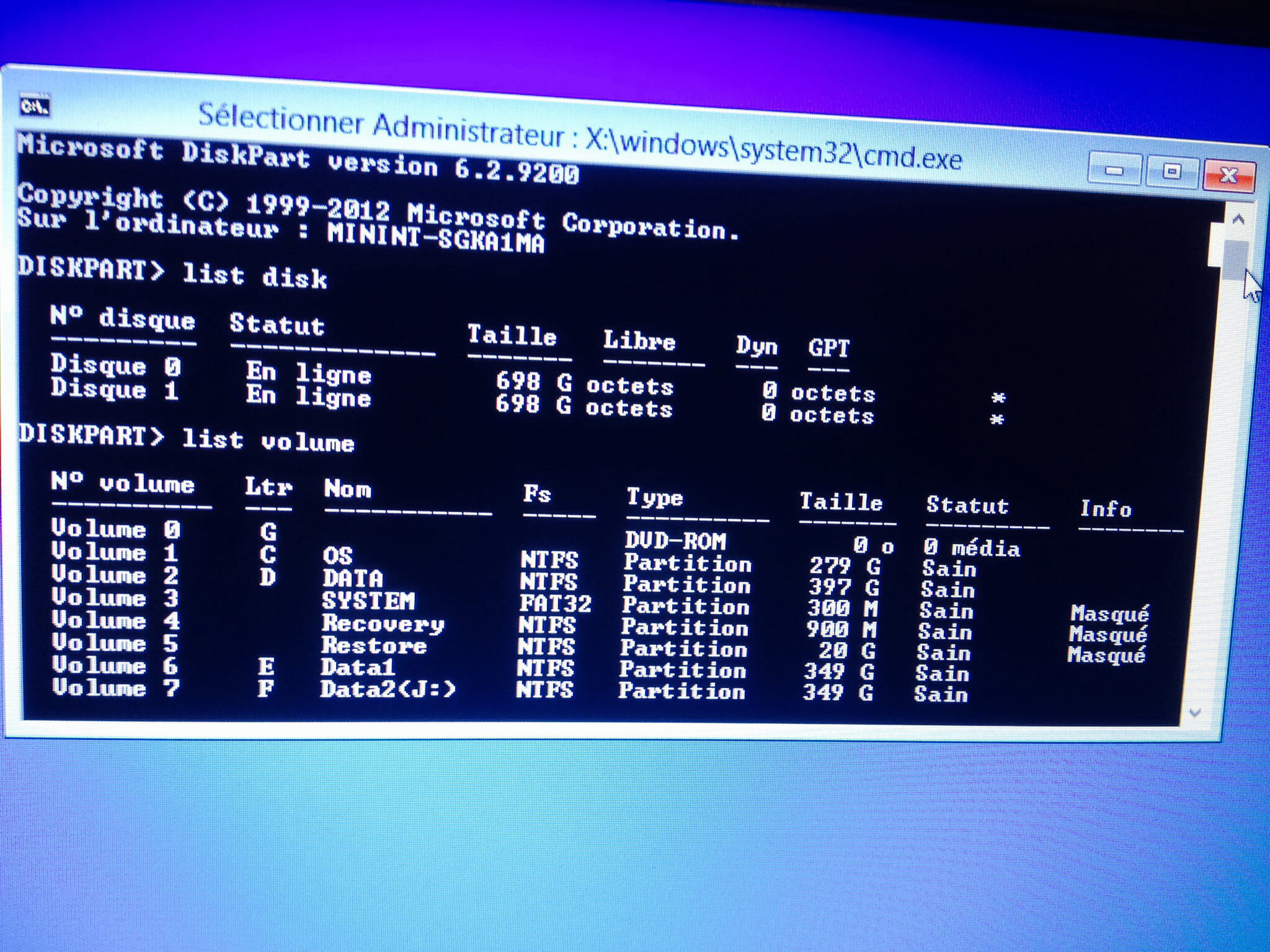

    1. Salut,
      Puisque tu as accès à l'invite de commandes, tape déjà ceci
      diskpart
      list disk
      list volume
      select disk 0
      list partition
      exit
      Fais une photo pour qu'on voie la situation du disque. Si tout est normal, on activera le mode sans échec pour voir si ça accepte de se lancer dans ce mode, et si oui, on partira de tes pistes : la carte graphique et les deux antivirus.
      1. Bonjour , merci de me venir en aide . J'ai fait se que tu ma dit :
        1. J'ai taper se que tu m'a dit ta ligne sa a attendu 10s et m'a dit l'opération a réussi , mais comment utiliser f8 ? Sur linvit de commande ?
          1. Là, tu redémarres le pc, bien sûr . Tu auras un affichage t'indiquant quoi faire.
        2. J'ai bien l'écran noir , j'ai taper f8 puis f4 mais sa a échoué de retour sur la page bleu.

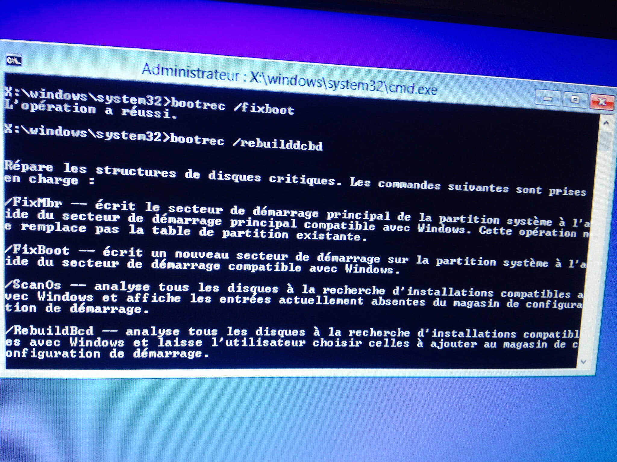

            1. On répare le démarrage en invite de commandes :
            bootrec /fixboot
            bootrec /rebuildbcd

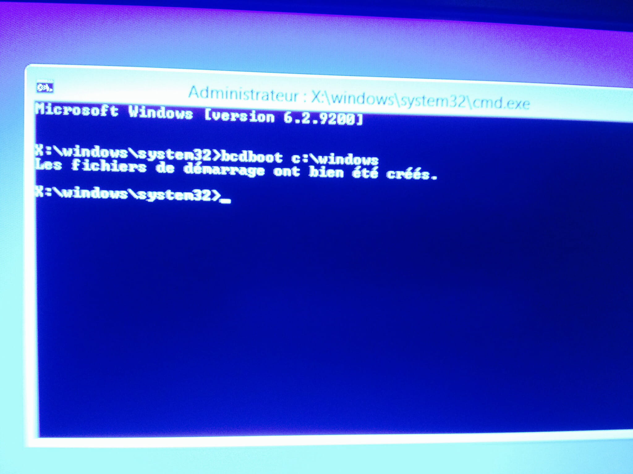

            Tu réessaies. Si ça ne change pas, tu tapes
            bcdboot c:\windows
            (slash à gauche)
            Et essai.
        3. Pour le premier
          ça n'a rien changer . Le deuxième
          et la jeteind je rallume et cette fois le message bleu apparaît en anglais , il redémarre puis m'affiche ça

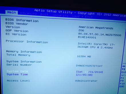

            2. Alors je trouve pas linvit de commande .. J'ai acce a ça :
              et si je fait echap :
              1. Tu l'avais il y a 5 minutes... Comment as-tu tapé les commandes précédentes ?
                Tu tapes notepad.exe
                Le bios ne nous intéresse pas (pour l'instant).

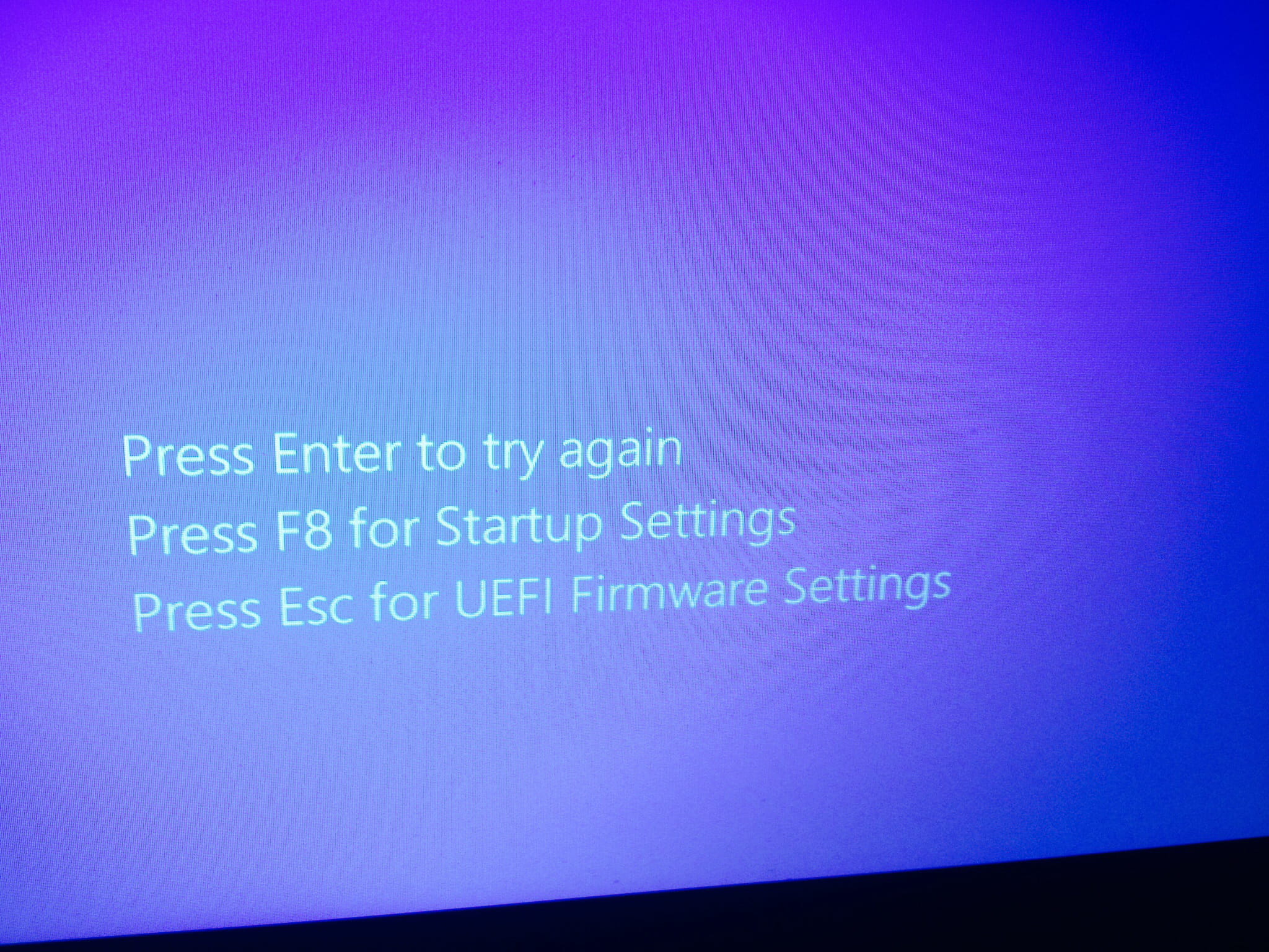

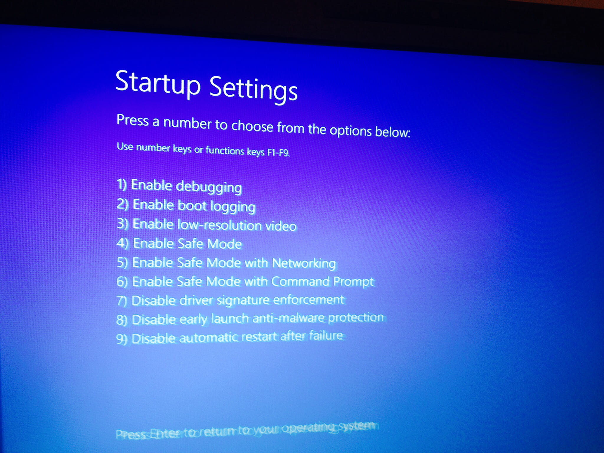

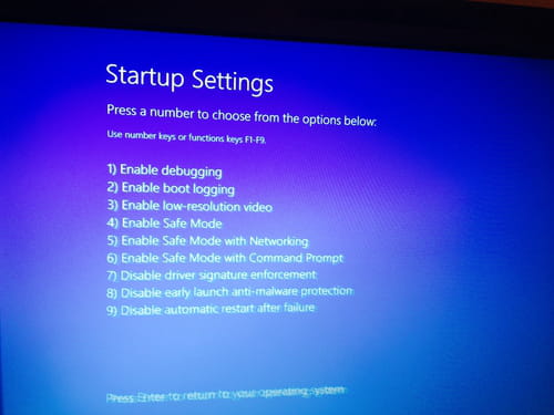

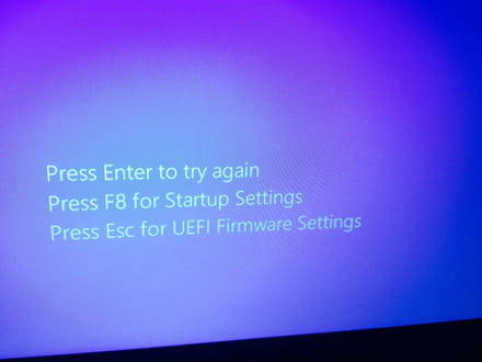

            3. Non car depuis que c'est passer en anglais j'ai pu accer a divers truc comme la restauration et tout si je fait f8 sa fait ça .:
              . Comment faire quand c'était en français j'avais plus dacce ..
              1. Essaie F6....
                Ca veut dire que ton système a été modifié lors de ta fameuse mise à jour interrompue ? N'était-ce pas W8.1 qui était en cours d'installation ?

            5. En tapant sur f6 sa le ralume et toujours rien .

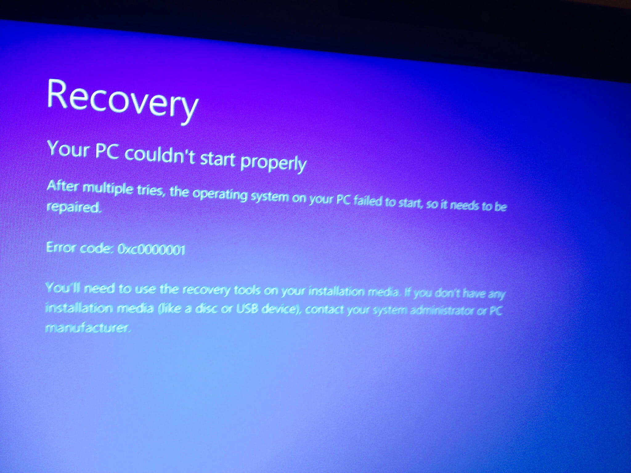

              1. Essaie d'arrêter le PC 3 fois de suite avec le bouton marche lorsque tu obtiens ce menu :
                http://static.ccm2.net/www.commentcamarche.net/faq/images/k8FBQcuFbHgLKOLeyy6L7Yosn6e5g52adF7pwAgkDZSJCq1T6bVfbOjk7dKoSxpI-image-s-.png
                Au 4e, le menu avancé devrait réapparaître. Sinon, on utilisera cet outil externe
                https://forum.pcastuces.com/default.asp
                (Version W8 64 bits - tu as les indications pour créer un cd ou une usb bootable sur le site.)
                PS. Le passage en anglais est plus que surprenant, car nous n'avons encore rien modifié, si ce n'est l'affichage du menu de démarrage... les autres fonctions n'ont utilisé que des de procédures de réparation internes à ton système, qui est en version française).
            6. J'ai ressayer 3x , sa n'a rien changer .

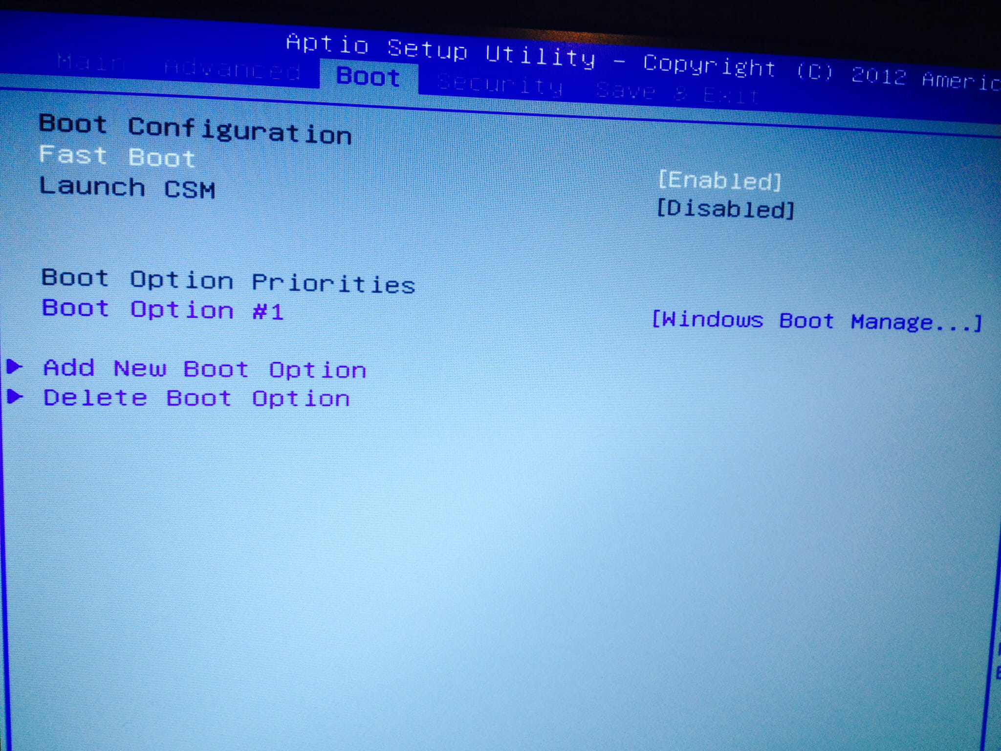

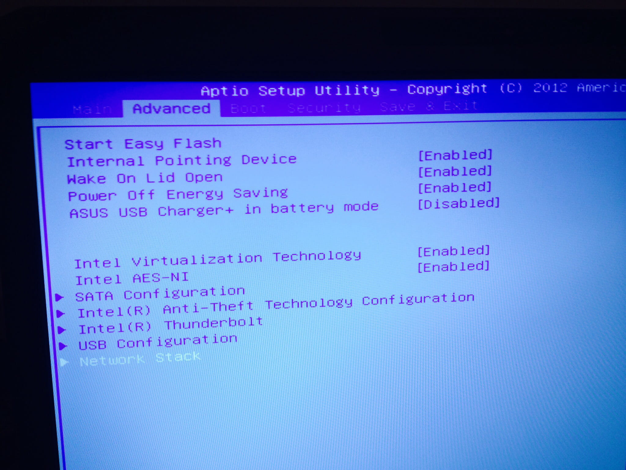

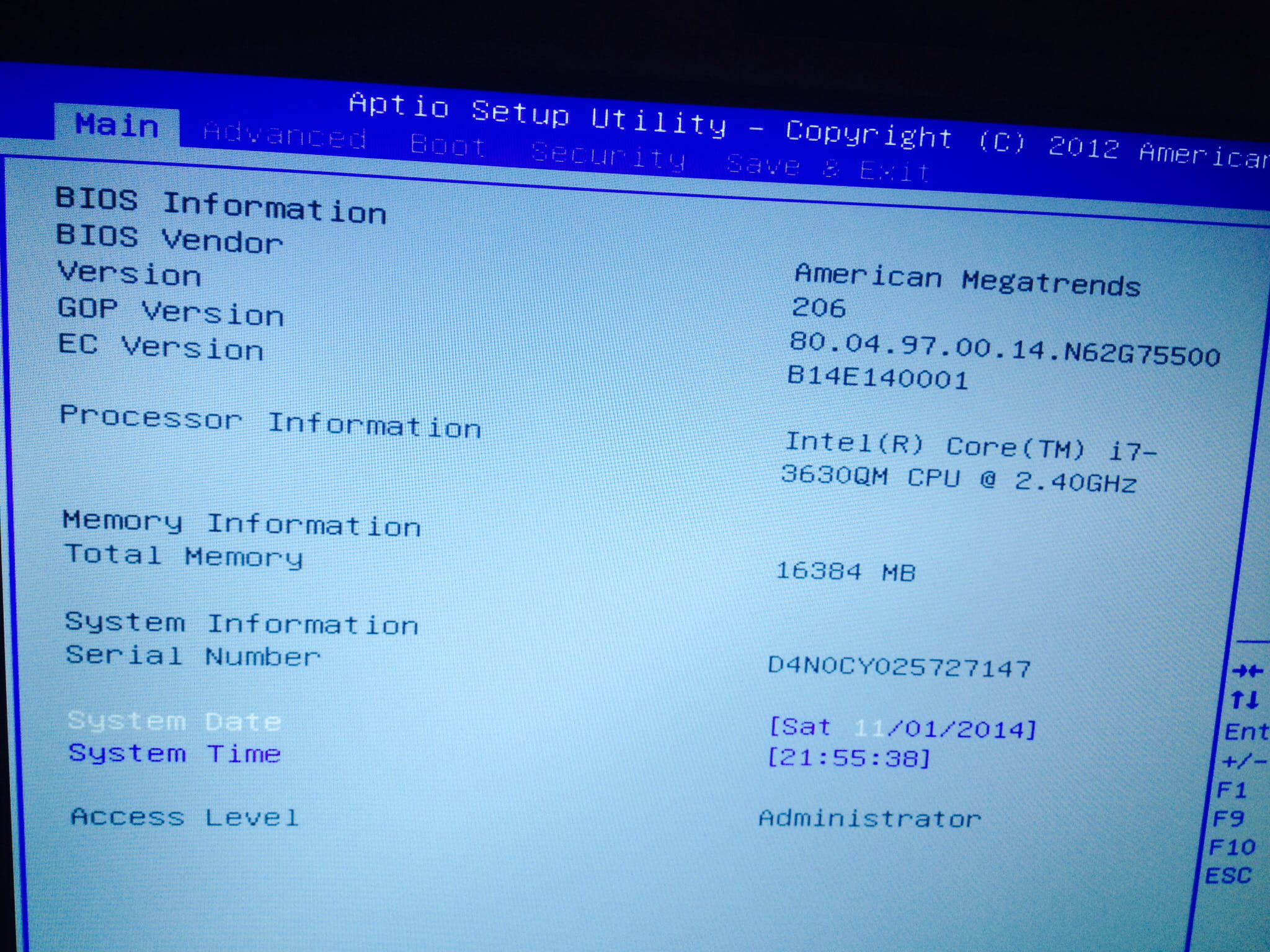

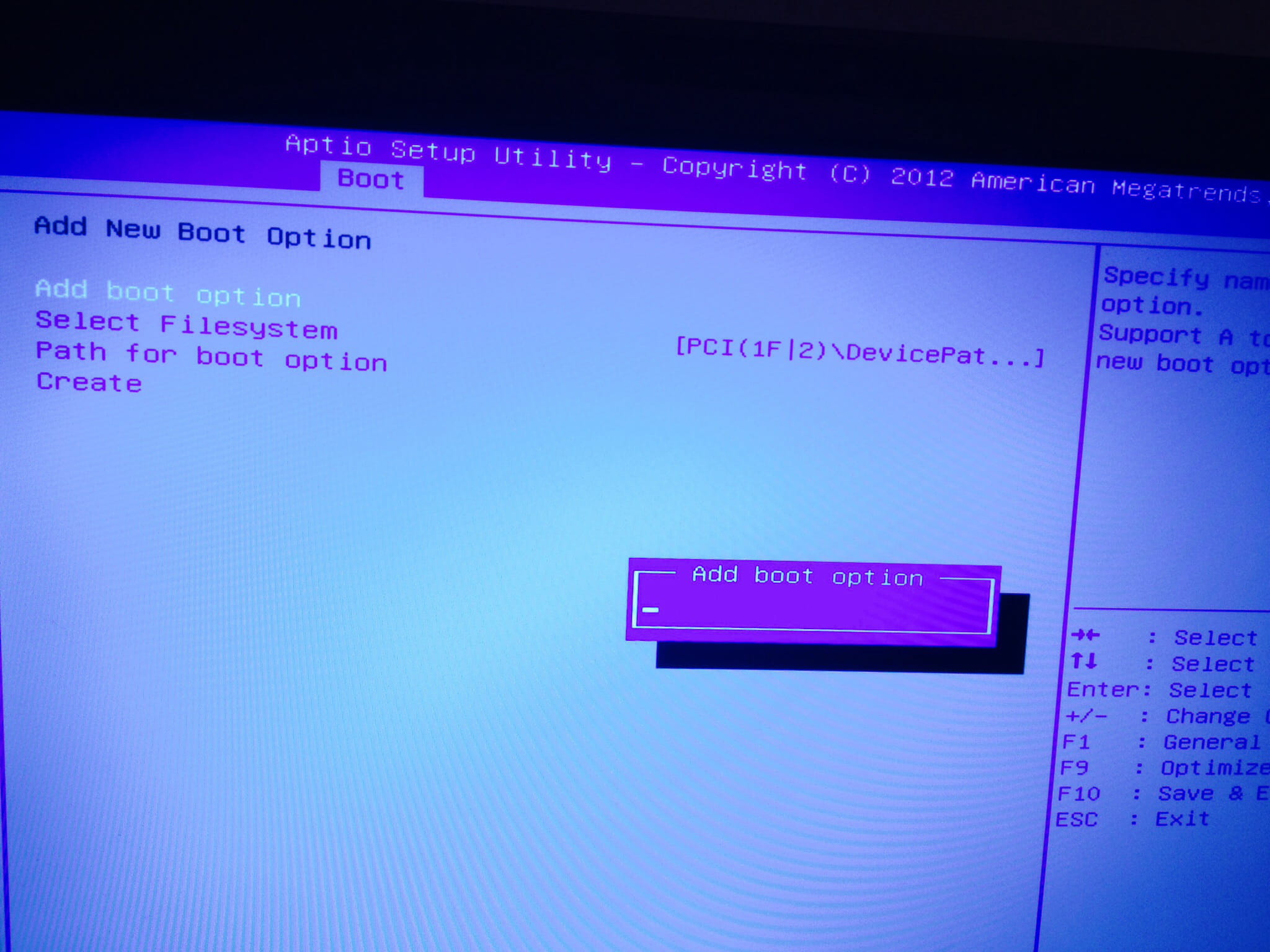

              1. Salut , j'ai fait sur usb la manipulation indiquer tout c'est bien placer . Je la retire et la met dans mon ordi . Je rallume , je vais dans le bios boot mais la impossible de boot sur la clé, j'ai des lignes écrit en bleu et en noir . Les lignes écrit en noir je ne peut y accéder ....
                1. Mets fast boot sur disabled (c'est mieux, de toute manière, vu la situation actuelle)... Ca suffira peut-être. Sinon, on ajoutera une entrée manuellement dans le bios.
              2. Je l'ai mît sur disabled , rien changer ..,
                1. Essaie de cliquer sur "add boot option"... Dis-moi ce qui est proposé. Regarde aussi dans les autres onglets du bios (advanced) si une option "other system" ou quelque chose de proche n'est pas proposée.
              3. .
                1. Essaie déjà d'activer "launch csm". Si ce n'est pas bon, on verra si on peut forcer le boot sur usb.
              4. .
                1. Regarde ici, il y a des captures d'écran expliquant comment activer "launch csm".
                  https://forum.hardware.fr/hfr/OrdinateursPortables/portable/resolu-installation-probleme-sujet_67937_1.htm
                  En l'occurrence, ici
                  http://www.forum-des-portables-asus.fr/img/members/11862/Capture08.JPG
                  PS. En même temps, comme on a désactivé le fast boot dans le bios, tu pourrais aussi essayer de tester la touche F9 en la tapotant au démarrage. Avec un peu de chance, elle répondra en proposant une procédure de restauration du recovery ou un menu de démarrage.
