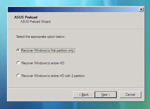

                Autre solution : Essayer de lancer le Recovery de votre PC portable, si le Recovery fonctionne toujours (la partition est cachée par défaut). Pour accéder au Recovery d'un PC portable Asus, appuyez sur la touche F9 au démarrage (avant que Windows démarre)
                PS : Si vous avez modifié le contrôleur de disque dur, remettez la valeur d'origine avant de lancer le Recovery.
                1. J'ai bien mit la valeur par default, et sinon le Recovery c'est les options de dépannage? parceque quand j'appuis sur F9, c'est le BIOS qui s'ouvre.
