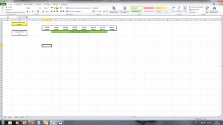

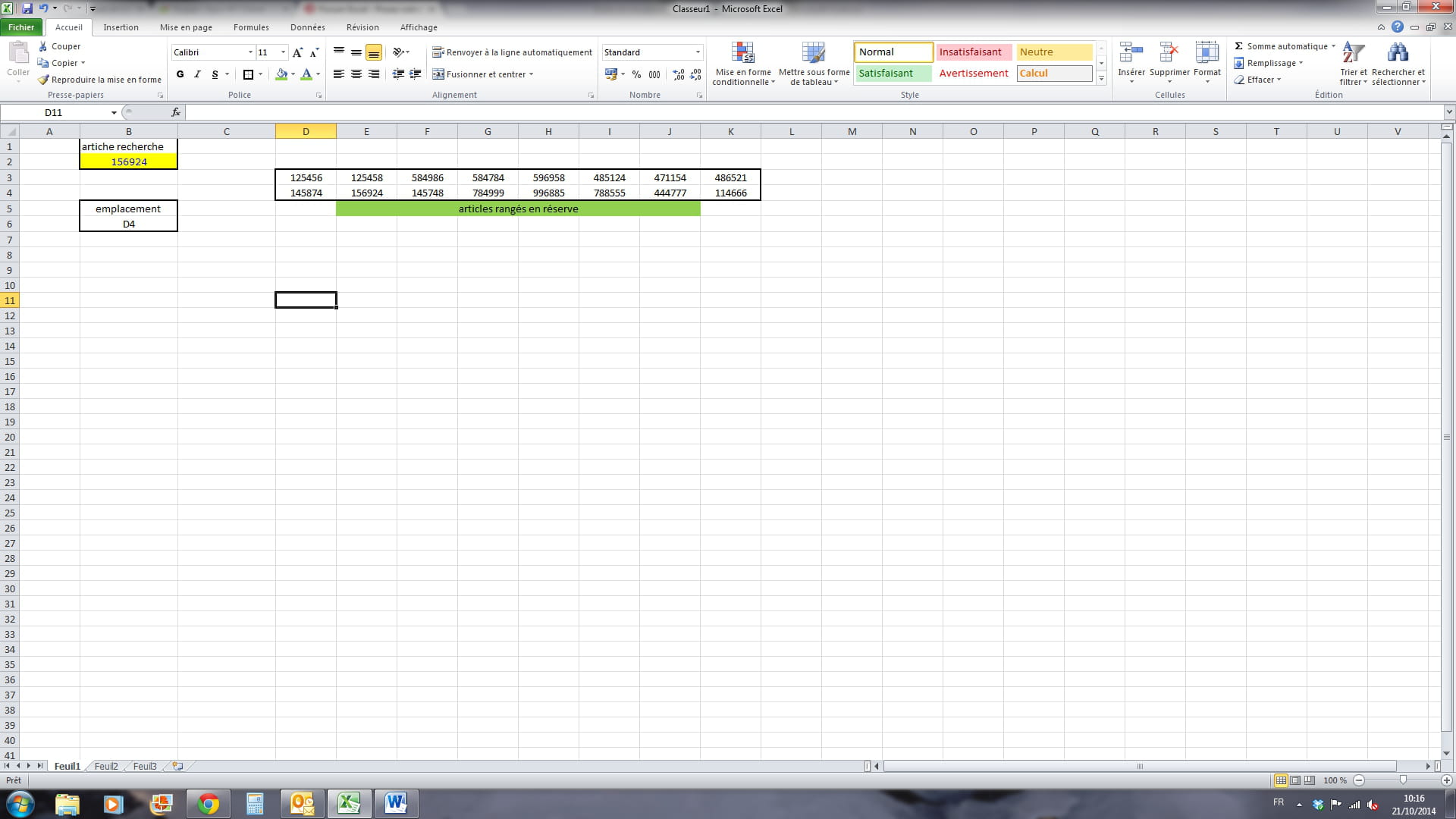

J'aimerais votre aide afin de créer une formule pour retrouver une référence données dans une cellule.
Exemple: je crée un tableau dans lequel je rentre tous mes codes articles (produits à vendre) selon leurs emplacements dans une réserve.
Dans une cellule , j'aimerais taper le code recherché puis une autre cellule me dirais où trouver cet article
je recherche le code 156924 et la formule me dit qu'il se trouve dans l'emplacement D4
Ci joint exemple de tableau souhaité.
Merci par avance de votre aide

perite remarque: dans votre image la valeur cherchée en E4 pas en D4, sauf erreur
une solution si vous ne craignez pas le type d'affichage d'Excel avec les blocages d'excel (avec signe$) c'est plus simple
Pour un tableau de C1 à Z1000 (la formule doit être en dehors du champ) à adaoter:
=ADRESSE(SOMMEPROD((C1:Z1000=A2)*(LIGNE(C1:C1000)));SOMMEPROD((C1:Z1000=A2)*(COLONNE(C1:Z1))))
attention à tous les signes
et si vous ne supportez pas les $
=SUBSTITUE(ADRESSE(SOMMEPROD((C1:Z1000=A2)*(LIGNE(C1:C1000)));SOMMEPROD((C1:Z1000=A2)*(COLONNE(C1:Z1))));"$";"")

une possibilité :
https://www.cjoint.com/?0Jvlmyu1J3F
Explications dans le fichier à adapter à tes besoins
