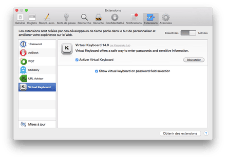

Le clavier virtuel fonctionne chez moi :

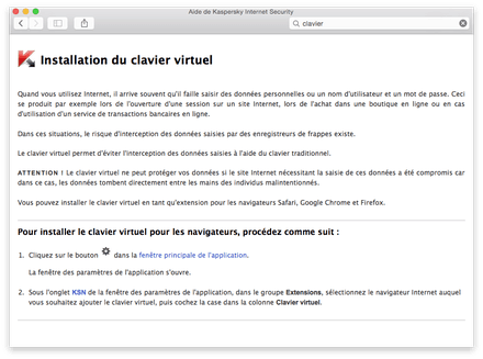

voici l'aide de Kaspersky :

De plus comme indiqué par la réponse de *_Francis_*, lorsque je vais dans Safari --> Préférences --> Extensions, l'option "Virtual Keyboard" n'apparaît pas (c'est en partie la raison pour laquelle Kaspersky m'a dit que le souci n'était pas de leur fait mais du navigateur Safari).
Ensuite j'ai essayé la solution y3x et je peux manuellement générer un clavier virtuel.
