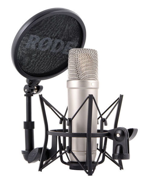

      Et pour le micro tu en penses quoi ?

      Pour ton micro j'avoue que là ça me dépasse, quel usage vas tu avoir d'un tel micro ?
      comment comptes tu le connecter sur ton PC ? tu vas passer par une table de mixage je suppose ?
      pour ce genre de matériel il faut voir un pro de l'audio dans cette section

      avec une prise rouge et bleu la x) je me souviens plus du nom x) mais j'ai vais poster un message pour demander si qlq sait me renseigner :)
