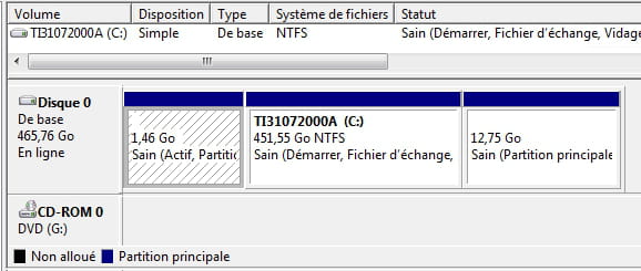

    et tu n'as plus la partition de restauration système sortie usine pour
    Windows 8 ( donc plus de clé possible )
    cet informaticien te l'a supprimée
    facile à vérifier
    menu Démarrer ( Windows ) => Ordinateur
    clic "droit" dessus => Gérer => Gestion des disques
    voici comment ton disque devrait apparaitre
    avec la facture , j'irais le voir et lui demanderait de sérieuses explications

    2. vieu bison boiteu Messages postés 44334 Date d'inscription   Statut Contributeur Dernière intervention   3 592
      1°) déjà lui demander pourquoi un Windows trafiqué = tu ne peux pas l' activer
      il manque la partie Activation de Windows
      2°) pourquoi avoir supprimé la partition de restauration HP ( de Windows 8 )
      maintenant , tu n'as qu'une partition de 466 Go
      << System drive C: has 430 GB (92%) free of 466 GB >>

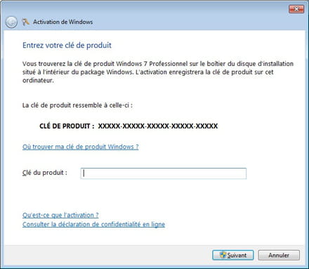

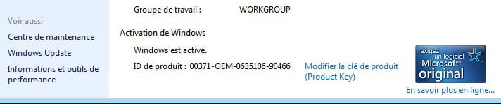

    Ce sont de ces réparateurs qui ont les Seven génériques OEM ( clefs en volume ). Je serai tres intéressé de savoir combien il t'a été facturé.
    Tu peux savoir si ton Windows 7 est un vrai et son statut d'activation :
    Panneau de config. / Systeme, en bas de le fenêtre tu dois avoir qque chose comme ça si c'est une copie "légale" activée

    1. Utilisateur anonyme
      menu demarrer / Panneau de config. / Systeme, en bas de le fenêtre qu'y a t'il d'indiqué ?
      menu Démarrer ( logo Windows )
      dans Rechercher , tu tapes activation
      et il te sera proposé Activation de Windows , et tu cliques dessus
      tu peux aussi faire = Démarrer => Ordinateur
      clic "droit" dessus , et Propriétés
      et vers le bas de la fenêtre , Modifier la clé de produit
      les tirets doivent se mettre automatiquement
