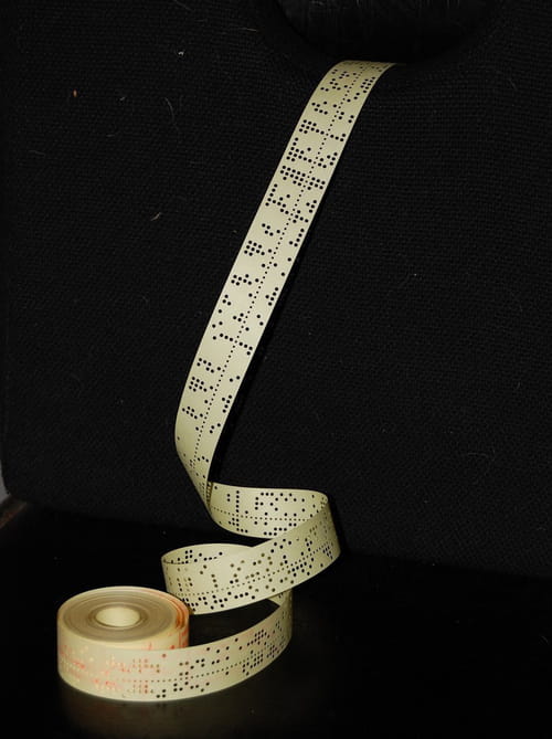

      En fait pour mieux se représenter il faut revenir à la racine de l'ordinateur, c'est à dire aux rubans perforés:
      Sur ce ruban, pour chaque ligne on a 8 positions pouvant chacune être percée ou non, permettant de dire oui ou non, blanc ou noir, 0 ou 1, ou bien -en considérant l'ensemble de ces 8 bits- une valeur de 0 à 255 (2^08)... tout dépend du sens qu'on lui donne.
      Autrement dit, chaque ligne donne un ensemble de valeur 0 ou 1 qu'on interprète de différentes manières en fonction des besoins.
      Ce peut être un numéro ascii décrivant une lettre, le ruban décrivant alors un texte..
      Ou le niveau de gris de chaque point d'une image en noir et blanc...
      Ou encore un relevé de température jour après jour.
      C'est tout ce que l'on veut, selon les besoins!
      Autrement dit c'est un fichier binaire, pouvant être de n'importe quel type...
      Et ce ruban est une mémoire informatique, en tous points!
      La révolution du ruban, c'est qu'il permet de donner toute une liste à une machine, et pas seulement deux valeurs! On peut donc automatiser le calcul, en fournissant une liste de données à traiter;
