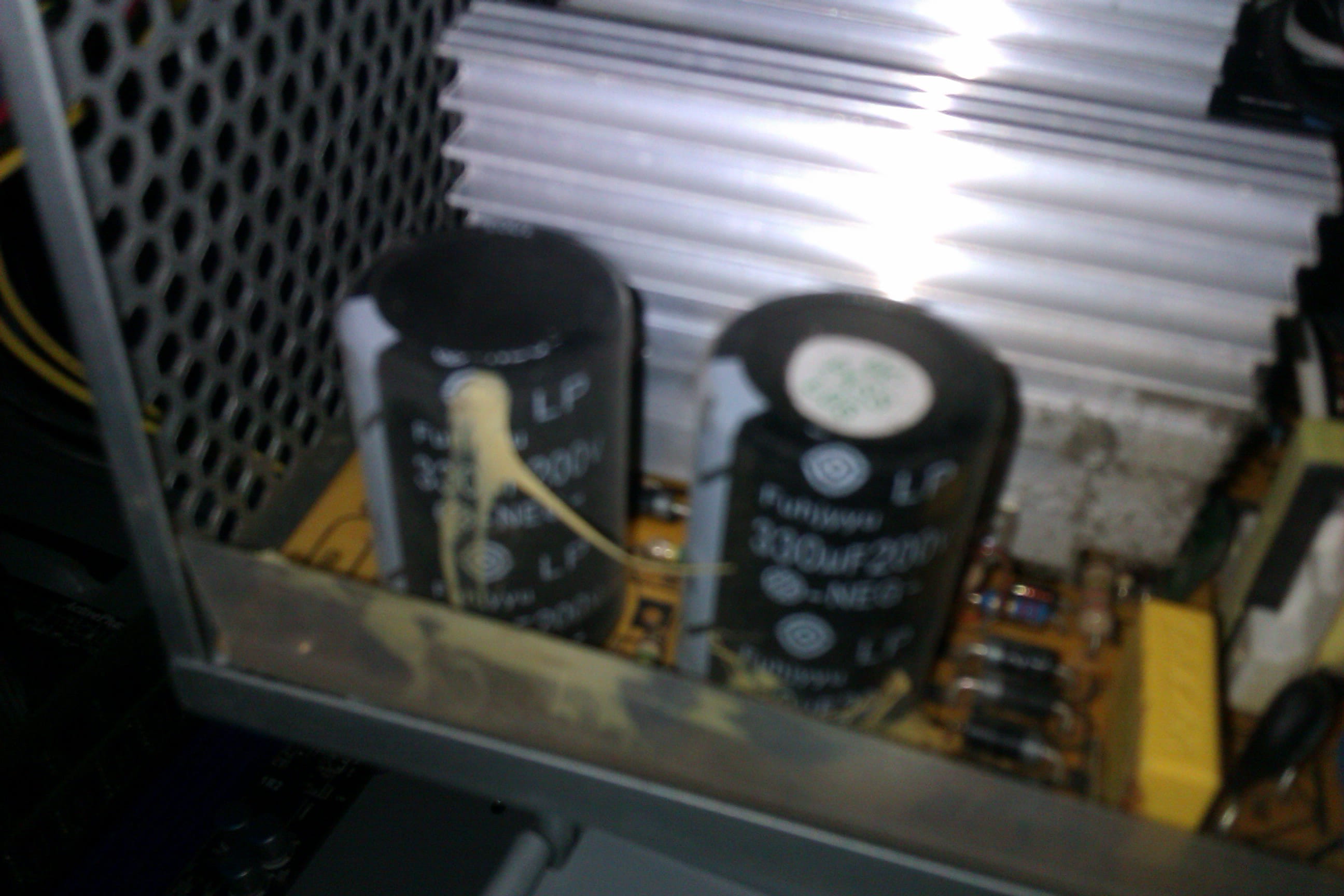

RésoluJ'ai depuis quelques semaines quand j'allume mon pc un bruit aigu et des grincement "métallique" au démarrage qui dure une vingtaine de secondes et qui retarde le lancement du pc et parfois fait aussi redémarrer le pc quand il atteint a peu prés le logo windows. J'essaye d'écouter d'où vient le bruit sa vient soit du bloc d'alimentation ou du processeur ou de la carte mère. Je sais que dans le passé mon ventilo de l'alim a déja fait du bruit mais ce n'étais pas le bruit qu'on entend la.
J'ai filmé pour que vous puissiez entendre le bruit, ce qu'il y a en dessous de la diode bleu c'est la carte mére avec le proc et au dessus quand on voit rien le bloc d'alimentation.

Un bruit aigu et un grincement métallique apparaissent au démarrage et retardent le chargement, avec parfois un redémarrage lorsque le logo Windows apparaît. Les premières réponses évoquent une alimentation défaillante, notamment un composant électronique jaune endommagé et des condensateurs potentiellement irréguliers, suggérant que l'alimentation est défectueuse. D'autres interventions proposent un test avec une alimentation différente, le nettoyage du radiateur et le remplacement de pâte thermique, tandis que certains rappellent l'importance d'une protection contre les surtensions. En cas d'absence d'alternative, il est prudent de vérifier l'alimentation et de consulter un professionnel afin d'éviter des dommages supplémentaires sur le système.
a la 4eme seconde, le composant electronique rectangulaire jaune est mort ... les grands fils jaunes sont juste de la colle appliquée " a la Chinoise " ( respect à nos amis Chinois ^^ ) pour empêcher les condensateurs de bouger. Ton alim est "morte" ou ça ne va pas tarder, ce composant ne s'est pas détruit comme ça, en changer soignera les symptômes mais certainement pas la cause. Les condensateurs semblent ok, les selfs aussi.
RIP alimentation chérie ^^

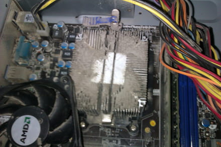

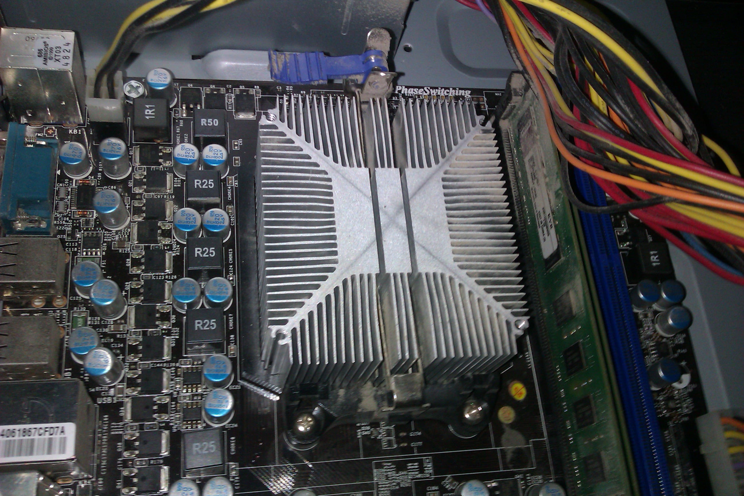

Vous l'avez nettoyé récemment ?
Joli nettoyage !!!!! Essayez de tester votre HDD via crystaldisk ---> http://www.google.fr/... afin de vérifier son état , me donner le rapport . Merci

Bon , les deux sont O.K. , déjà ça de gagné !!! Je ne vois pas d'où peut provenir ce bruit , désolé . Bon a.m. à vous et vous avez un pc tout propre et 2 bons HDD . Cdlt
Je viens de voir vos 2 photos...
Le radiateur alu, l'avez-vous enlevé pour le nettoyer (j'ai comme un doute, il me semble voir de la poussière)? Il suffit de soulever le loquet bleu et d'enlever la bride.
Un nettoyage sous l'eau du robinet et un séchage au sèche-cheveux peut être nécessaire. Il faut alors, au remontage enlever toutes traces de pâte thermique et remplacer celle-ci (en ventes dans les boutiques d'informatique en seringue ou sachet). L'épaisseur de la couche de pâte doit être infime (inférieure à l'épaisseur d'une carte de crédit. -
Bonjour, le bruit ressemble fortement à un bruit d'alimentation. As tu passé un coup de soufflette dans l'alim ?
Cdt
C'est une piece électronique utilisée massivement dans tous les montages et principalement dans les alimentations. Si ton alim n'est plus garantie, tu peux l'ouvrir et en vérifier l'aspect, si le sommet est bombé, s'il y en a un de déformé, un qui fuit, etc ... tu n'auras qu'à le changer. Mais avant d'en arriver là, essaie de te faire pêter une alimentation PC ^^
************** attention danger **************
Les condensateurs doivent être déchargés avant toute manipulation ( faire contact entre les deux pattes ).
Je vient de regarder dans le bloc d'alimentation, il y a peut-être eu une fuite, je poste la photo et une vidéo faite pour pouvoir avoir vos avis. Vous penssez que c'est sa qui fait que mon pc met du temps a pouvoir se lancer et que pendant se temps la on dirait que quelque chose se lance plusieurs fois avant de vraiment démarrer ?
Vidéo du bloc d'alimentation que j'ai faite:
https://www.youtube.com/watch?v=thdgSihpayY&feature=youtu.be
