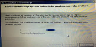

En le démarrant, il faisait un bruit bizarre (au niveau du disque dur j'ai l'impression), il essayait de démarrer mais sans pouvoir aller jusqu'au bout. Du coup j'ai tenté plusieurs démarrage en forçant l'arrêt et maintenant une fenêtre Windows s'est ouverte "Réparation du démarrage".
Si l'image n'est pas lisible, voici ce qu'il y est écrit :
L'outil de redémarrage système recherche les problèmes sur votre système...
Si des problèmes surviennent, la réparation des données de démarrage les réglera automatiquement. Il se peut que votre ordinateur redémarre plusieurs fois pendant cette procédure. Vos données et vos fichiers personnels ne seront pas modifiés. Cette opération peut durer plusieurs minutes.
J'ai bien compris que cela pouvait durer plusieurs minutes, mais là c'est des heures (il est plus de 17h), cela fait presque 10h que cela tourne et toujours aucun résultat.

Un PC portable Dell XPS L502X ne démarre plus et reste bloqué sur la réparation du démarrage après un bruit suspect du disque dur, avec un diagnostic évoluant lentement. Plusieurs réponses avancent l'hypothèse d'une défaillance du disque dur et estiment que la fenêtre de réparation peut tourner sans aboutir, expliquant pourquoi l'opération peut durer des heures. D'autres remarquent la possibilité d'un périphérique de démarrage externe encore branché (CD/DVD ou clé USB), qui oblige l'ordinateur à tenter le boot hors du système et empêche un démarrage normal. Par ailleurs, des indications comme « operation system not found » et l'impossibilité d'accéder au BIOS renforcent l'idée d'une panne grave, nécessitant une intervention matérielle ou un diagnostic approfondi.

      Quand j'essaye d'annuler l'opération il me dit "impossible d'annuler l'opération de récupération en cours".
      Penses tu que je doive forcer l'arrêt?
