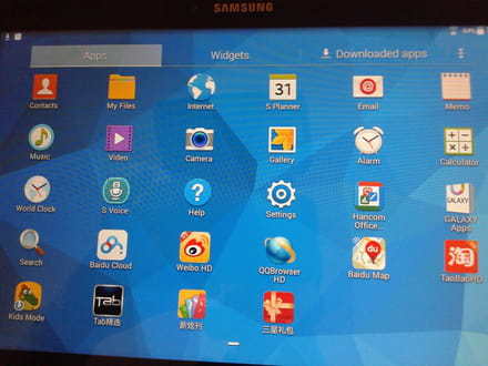

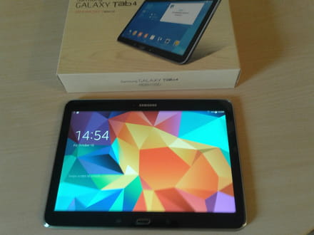

Voila que lors d'un voyage en Chine, je me suis fait plaisir d'acheter une tablette samsung galaxi 4.
Vu que j'ai achete ce produit la-bas il presente d'origine un parametrage different a celui d'un europeen .
Pas de google, impossible de chager de clavier, application, etc etc....
Ma question est de savoir si il y a t'il moyen de resoudre ce probleme et comment?

    la question est ce une vrai samsung?
    ensuite dis plutot le modele exact du type GT-P5100 OU SM-G.....OU AUTRES
    1. je l'ai achté dans le magasin samsumg avec sa boite d'origine, reference etc...

          étonnant ton histoire?pour ce modele SM-T530 .......alors qu'as tu comme magasin d'application si tu n'as pas le playstore?
          es tu sur de bien avoir une vrais tablette samsung et non une de ces copies?

            1. Intéressant, j'ai pu instaler Outlook, skydrive, qui marche, google play aussi instalé mais ne démare pas!!! youtube non plus!
          2. bien-sur que c'est une vrai, car je l'ai acheté dans le magasin, avec garantie, facture, et en plus j'ai payer le prix...
            quant aux magasin d'aplications on trouve BAIDO, qui est une sorte de google, GALAXI APPS , et d'autres deconnue d'ici.
