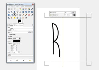

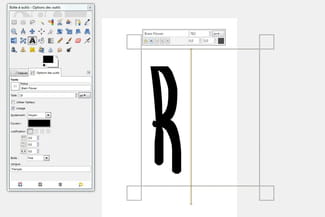

Quand je passe certaine police en gras, le haut des lettres est tronqué (cf. capture d'écran ci-joint). Cela arrive sur certaine police déjà installée dans Gimp, et presque toujours sur de nouvelles typo que j'installe.
Déjà testé sans succès : ajustement taille du calque, élargissement espacement interligne, insertion d'un saut de ligne précédant le texte, ajout/suppression canal alpha.
Si quelqu'un connaît une solution à ce problème... Merci d'avance !

  2. végers Messages postés 2184 Statut Membre 297
    Tu édites ta lettre , fusionne son calque vers le bas , ensuite avec la baguette magique sélectionne la lettre et agrandis la sélection et remplit de noir ta nouvelle sélection
    Bonne soirée
    Végers
    1. syla78
      Merci pour l'astuce, ça marche bien.
