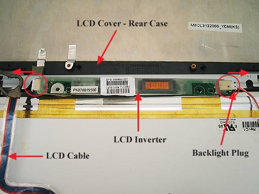

Bonjour à tous,
J'ai rencontré un petit problème en allumant mon pc portable cette après midi, le problème c'est que tout l'écran est avec des rayures verticale rose, j'ai branché mon pc sur un écran d'ordinateur et j'ai pu constater qu'il n'y avait pas les rayures rose sur l'écran d'ordi', donc je voudrais savoir si quelqu'un a déjà eu le même problème, si oui! Quel est la solution pour le régler s'il vous plait
merci d'avance
  1. Bonjour.
    Si tu as branché ton portable sur un second écran et que tu n'a pas de rayures, ce n'est pas ta carte graphique.
    Ou c'est ton écran ou l'Inverter écran qui est endommagé.
    1. Oui j'ai penser à ça, si c'est ça, à ton avis ça peut couter environ combien pour le réparer?
      1. d'accord merci, oui je pense que ça viens de l'écran ou l'inverter car hier j'ai déposer brusquement avec le pc dedans mais je l'ai pas allumer directement... :/
