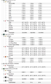

    Tout d'abord, merci tribun pour ta réponse rapide.
    Donc voici ce que le logiciel dit pendant une durée de 5-6 minutes de jeu :

  3. tribun Messages postés 64900 Date d'inscription   Statut Membre Dernière intervention   12 687
    En Zooment l'image je vois que tes températures sont normales.
    Aucune n'est excessive.
    Donc comme tu peut le voir sur le lien la CG n'est pas performante et la est probablement le problème.

  6. tribun Messages postés 64900 Date d'inscription   Statut Membre Dernière intervention   12 687
    8 Go de ram c'est bon mais ta carte graphique pour certain jeux c'est pas assez puissant.
    Je ne vois pas très bien sur ton image, mais il me semble que tu est dans les 80° pour ta carte GTX.. ce qui est haut.

  8. QuiZziXs Messages postés 6 Statut Membre
    Me revoilà avec mon PC qui viens d'arriver de cher le constructeur, il me dise qu'il ont trouvé rien d'anormal, juste booster un peut le ventilateur du Processeur et fait quelques petits tests part-ci part-là.
    j'ai lancé un jeu en résolution Max'. L'ordi ne plante plus mais quand je regarde sur CPUID HWMonitor, la carte graphique est montée jusqu'à 92° après 20-30 minutes de jeu... Je ne sais pas trop quoi faire, Pense-tu que c'est normal d'atteindre cette zone de température pour une CG ?
