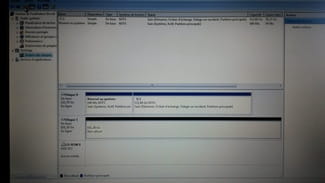

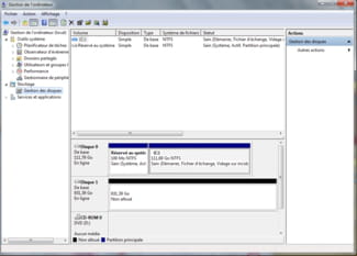

    1. merci, arrivé a ce niveau il me le trouve en disque 1
      931,39 GO
      Non alloué
      du coup il ne m'affiche pas les deux partitions.
        Est-ce que tu pourrais faire une capture d'écran de ce que tu vois dans la gestion des diques, car c'est difficile de bien comprendre le problème à distance ?

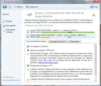

        Il serait bien de faire un diagnostic en effectuant un chkdsk ou en utilisant le logiciel du constructeur du disque. Cela permettra de savoir si le disque dur est défaillant.

        1. Merci beaucoup pour l'image, mais elle semble être compressée, et il n'est pas possible de voir ce qu'il y a dessus. Pourrais-tu réessayer ou éventuellement passer par le biais d'un site de stockage en ligne et poster le lien respectif ?
          En ce qui concerne l'état de santé du disque, as-tu lancé un diagnostic? D'habitude on peut trouver un tel outil sur le site du constructeur.

          1. Non je n'est pas fais de diagnostic du disque je vais essayer
            1. Super pour le diagnostic !
              Malheureusement les captures d'écran restent illisibles et je n'arrive pas à voir ni l'état du disque dans la gestion des disques, ni les résultats du test. Pour qu'on puisse continuer, il faudrait probablement passer par un site de stockage en ligne et poster le lien vers tes captures d'écran. D'après ce que j'arrive à lire, il parait que ton disque dur rencontre un problème.
              Si c'est le cas, évite d'utiliser le disque pour ne pas l'endommager davantage.
              En ce qui concerne la récupération des données, il existe des logiciels que tu peux trouver en ligne et qui pourraient réussir à récupérer tes données. En même temps, il faut noter qu'il n'y a pas de garantie que cela marchera.

              1. OK j'essai de de passer par site de stockage en ligne, en connais tu un de bien. merci d'avance
                1. Merci pour les captures. Cela facilite l'identification du problème. L'outil de diagnostic démontre la défaillance du disque.
                  Dans ce cas-là, en ce qui concerne la récupération de données il existe quelques alternatives.
                  Une des alternatives est de trouver un logiciel de récupération de données en ligne, il y en des payants et gratuits. L'autre, c'est de se renseigner sur les CD Live Linux, qui permettent souvent de récupérer les informations sur un disque dur défaillant.
                  Comme j'ai déjà dit, plus on utilise un disque dans cet état, plus on risque de l'endommager davantage. Donc, si tu souhaite récupérer tes données à tout prix, il existe des entreprises spécialisées dans la récupération de données. Néanmoins, dans ce cas-là on doit prévoir une certaine somme pour ce service.
                  Tu pourrais également te renseigner si ton disque dur est toujours sous garantie, et éventuellement faire une demande de SAV.
