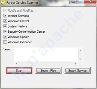

              2) nous allons maintenant vérifier l'état de certains services de Windows
              Farbar Service Scanner
              Télécharge Farbar Service Scanner sur le bureau
              Double clique sur FSS.exe qui est sur le bureau.
              Pour Vista,Seven et Windows 8 clic droit sur le fichier téléchargé et Exécuter en tant qu'administrateur
              Vérifie que les options ci-dessous sont cochées:
              Internet Services
              Windows Firewall
              System Restore
              Security Center
              Windows Update
              Windows Defender
              Clique sur Scan
              Un rapport d'analyse (FSS.txt) va être généré dans le dossier où se trouve FSS.exe.
              Poste ce rapport d'analyse en lien dans ta prochaine réponse réponse.
              ==> Tutoriel (aide) en images
