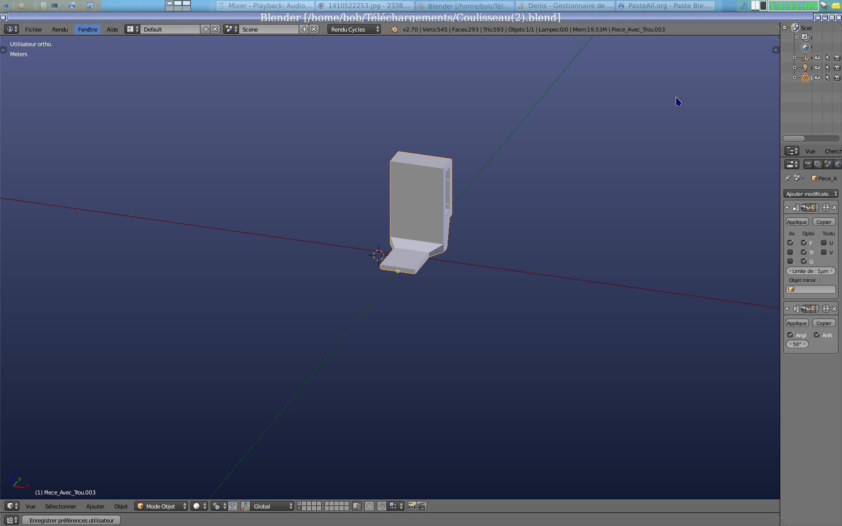

  3. Akelun Messages postés 182 Date d'inscription   Statut Membre Dernière intervention   48
    Je m'ennuyais... XP
    http://uplea.com/dl/614EC4249BF22C9
    Je vous ai donc fait votre pièce assez rapidement. J'ai tenté de respecter un minimum les valeurs, mais j'ai remarqué qu'en plus d'être un peu brouillon, votre dessin industriel n'était même pas à l'échelle. A moins que vous ne vous soyez trompé dans vos mesures... En tous les cas, en ISI, ce dessin se serait pris un beau 5/20 je pense... XD
    Sinon, pour le gros cylindre au centre, j'ai interprété ça comme étant un "trou", sauf que rien ne semblait indiquer sur votre schéma que c'en était un. Du coup, je vous ai laissé une version avec trou et une sans trou dans l'outliner.
    Voilà, en espérant que cette pièce puisse vous être utile... ^^

  5. Utilisateur anonyme
    J'ai repris le blend de Alekun, avec quelques corrections nécessaires , merci à lui.
    http://pasteall.org/blend/index.php?id=31561
    La machine est suffisamment sophistiquée pour créer l'ergot dans la cavité ?
    Tu devras sans doutes fabriquer ton coulisseau (appelons-le comme ça) en 2 parties, sinon.

    2. Utilisateur anonyme
      trompé sur certains points.
      Oui, quelques mauvaises cotes. Et j'ai aussi supprimé les tris. Même si Blender les gére mieux maintenant, je fais en sorte de les éviter, c'est plus joli..:)
      Je doutais qu'il y ait un trou, il y aurait eu les traits-interrompus-courts sur les vues concernées, que Denis a bien dessinés lorsqu'ils étaient nécessaires par ailleurs.
      De plus, le diamètre du perçage aurait été le même que la largeur de la partie centrale du guide, donc tangent. C'eût été problématique..;)
      Mon blend à contrôler quand même, j'ai voulu poster assez vite hier soir, et peut-être ai-je raté quelque chose.
      Je ne sais pas si un blend destiné à une imprimante 3D doit avoir des prérequis.
      Cycles... ... n'est peut-être pas le plus évident à utiliser.
      au début, oui peut-être, mais on s'y fait vite, une fois qu'on a intégré le fonctionnement des nodes. Et là, c'est l'éclate ! ;) Avec les "boîtes à nodes" sauvegardées, on gagne énormément de temps.
      Je dis "peut-être", parce qu'avec Blender Render, pour les effets élaborés, qui n'équivaleront de toutes façons pas à ce qu'on peut obtenir de Cycle, il y a aussi une bonne maîtrise à avoir.
      Je ne pense pas que Cycle soit nécessaire, vue la destination du blend.

    4. Akelun Messages postés 182 Date d'inscription   Statut Membre Dernière intervention   48
      @ B@stos :
      Pour les triangles, ils étaient sur une surface plane, et j'ai ajouté des edges split pour éviter d'avoir à rajouter des champ-freins pouvant perturber les mesures et ne pas coller avec l'adoucissement des edges. Donc logiquement, même Blender 2.49 aurait pu calculer ça sans problème, je pense.
      Pour Cycles, je suis d'accord, c'est l'éclate'. D'ailleurs, j'adore Cycles, même si c'est un peu embêtant d'avoir à attendre des heures pour avoir un rendu sans grain. Ce que je voulais dire, surtout, c'est que pour quelqu'un qui n'a pas vraiment la patience ou tout du moins le temps pour apprendre à modéliser une pièce comme celle-ci, ce ne sera peut-être pas autant l'éclate... XD
      Et enfin, au sujet de l'affichage de vos fenêtres, je voulais parler des onglets "outliner" et "propriétés" bien compressés à droite. Comme vous l'avez dit, vous auriez pu utiliser ctrl+haut ou shift+space pour afficher juste une fenêtre et comme c'est ce que je fais d'habitude, ça m'a fait assez drôle en fait... ^^
      @Denisb64 :
      Oui oui, pour le téton, comme je l'ai dit, c'est ma faute, pas la vôtre. Sur ce point, le schéma était bien fait, en effet. XP

      Merci, j'ai essayé .obj mais je n'ai pas réussi dans Sculpteo car il fallait aussi le .mtl et il n'y avait pas la possibilité d'associer 2 fichiers.
      au final j'ai fait .stl, ça a marché, j'ai eu une visu de la pièce, puis après il y a une étape où ils testent la fabricabilité (épaisseur mini de matière) et tout est nickel, du coup j'ai commandé la pièce !!
      je vous fais une photo quand je l'ai (5 à 10 jours)
      merci encore
