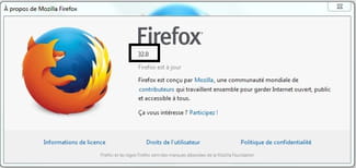

    firefox était à jour, dans le rapport de ahpdig tu as cette version Mozilla Firefox 31.0
    on est a la version 32
    dit moi si tu as encore des soucis
    merci
  14. lilhjang Messages postés 39 Statut Membre
    C'est bizarre, sur le site de firefox, ça me dit que j'ai la dernière version...
    je vais voir de nouveau
  15. billmaxime Messages postés 50533 Date d'inscription   Statut Contributeur Dernière intervention   6 152
    re
    oui, vérifie
  16. lilhjang Messages postés 39 Statut Membre
    effectivement, j'avais la version 31.0. La mise à jour à pu être faite à partir de l'onglet "?"
    maintenant, tout est à jour normalement
