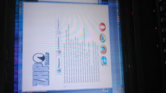

Voici les 4 rapport dans l'ordre :

C'est bon donc voici les rapport de zhp cleaner et adw cleaner
Zhp Cleaner :

Voilà !
Ps: C'est moi qui a mi en gras, itallique et souligné la ligne eorezo ;)
Zhp Cleaner :
~ ZHPCleaner v2014.9.2.104 by Nicolas Coolman (01/09/2014)
~ Run by lo (Administrator) (02/09/2014 15:40:28)
~ WebSite : https://nicolascoolman.eu
~ Forum : https://nicolascoolman.eu
~ State version : Version à jour
~ Report : C:\Users\lo\Desktop\ZHPCleaner.txt
~ Report : C:\Users\lo\AppData\Roaming\ZHP\ZHPCleaner.txt
~ Quarantine : C:\Users\lo\AppData\Roaming\ZHP\ZHPCleaner_Quarantine.txt
~ Windows VISTA, 32-bit Service Pack 2 (Build 6002)
---\\ Réparation du fichier hôte.
~ Le fichier hôte est légitime. (20)
---\\ Bilan de la réparation
~ Réparation réalisée avec succès
~ Ce navigateur est absent (Google Chrome)
~ Ce navigateur est absent (Mozilla Firefox)
~ Ce navigateur est absent (Opera Software)
End of clean at 15:41:09
Adw Cleaner :

re
il y a aussi le dossier qui a été supprimé >> Dossier Supprimé : C:\Program Files\EoRezo
pour contrôler que tout est ok, fait ceci et poste le rapport
télécharge zhpdiag sur ton bureau (outil de diagnostic)
le lien https://nicolascoolman.eu
le tuto http://www.sosvirus.net/zhpdiag-nicolas-coolman-t82500.html
utilisateurs vista-w7-w8 exécuter en tant qu'administrateur (clic droit)
clique sur "complet" >>aide en image >> clique ici
le rapport s'affichera sur ton bureau et dans C:\zhpdiag.txt
poste le rapport via ce lien https://www.cjoint.com/
merci
merci
ok, en attente des rapports^^
