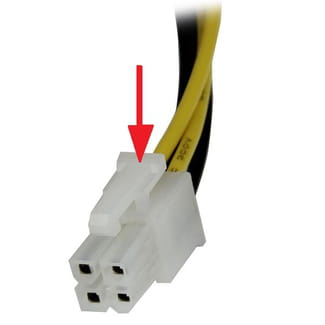

      pour l'enlever , tu feras attention , à l'arrière du connecteur PCI-E x16 , il y a comme un loquet qui la tient
      comme pour les autres connecteurs , P4 , ATX 24 broches
      il faut appuyer sur la partie arrière et tirer ensuite

        si tu as bien mis les deux connecteurs PCI-e sur la carte graphique
        et sur ta carte mère le connecteur P4 ( 4 broches ) , et le connecteur ATX 24 broches
