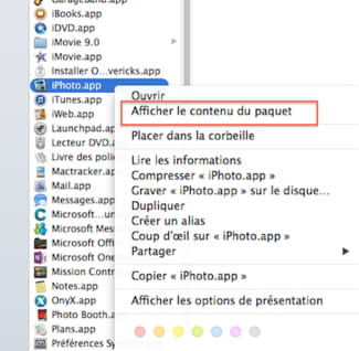

      Désolé, sous 10.9, le dossier se nomme "iPhoto.app"
      Donc si on clique sur afficher le contenu du paquet, on doit trouver le dossier "originals" je ne l'ai pas car je n'utilise pas iPhoto sous 10.9 mais, il doit exister.
        J'ai refait l'opération comme vous me l'avez indiqué et je ne vois toujours pas le dossier "originals".
        Lorsque je clique sur "afficher le contenu du paquet", le seul dossier visible après se nomme "contents" et dans celui-ci se trouve un certains nombres de dossier mais aucun se nommant "originals".

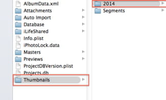

          Donc, depuis "Utilisateur" (la petite maison) clic sur "Images" et ouvrez le dossier "Bibliothèque iPhoto.photolibrary" avec un clic droit, vous aurez accès à "Afficher le contenu du paquet"
          "Originals" n'existe plus sous Mavericks mais vous avez la possibillité de voir si vos photos sont toujours dans la bibliothèque en ouvrant le dossier "thumbnails"
          Je vous rappelle de ne rien toucher dans cette bibliothèque sinon ce sera la cata pour vous.

            Alors, dans ce dossier, toutes les photos y sont. J'ai réessayé par acquis de conscience de refaire une reconstruction de ma bibliothèque i photo mais le résultat reste le même, toujours ces points d'exclamation.
