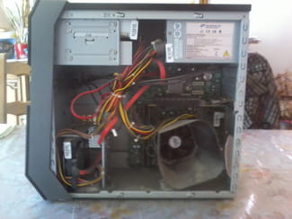

mon pc MEDION AKOYA, doté d'une carte mère MS-7728, ne se rallume plus.
Lors de son premier dépoussiérage, j'ai tout débranché (prise sata, alimentation des composants et de la carte mère...), après avoir enlevé la carte graphique, les 2 barrettes mémoires, l'air duct et son ventirad, j'ai enlevé le maximum de poussière puis tout rebranché, et tout remonté...

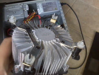

Premier problème. 2 à 3 fixations sur 4 (les petits ergots qui se fixent avec un 1/4 de tour) sont cassé et n'accrochent plus rien, et j'aimerais éviter de changer mon ventirad, il est efficace...

Mon pc avant le dépoussiérage :
après :
les fixations du ventirad :
après :

Bref, il est important que le ventirad ai au moins les 2 fixations opposées : Il doit être intimement en contact avec le processeur. De plus, du moment que vous le retirez, il est très conseiller de changer la pâte thermique.

J'avais réessayé en le remontant, mais cela ne change rien, actuellement je l'ai ôté. Cependant, le ventirad n'est pas correctement positionner et instable au niveau des fixations, cela peut jouer.

Pour les pièces je parlais bien sûr des ergots, ce qui sert à stabiliser le ventirad sur le CPU, qui sont cassés. Peut-être que Medion pourra faire quelque chose pour moi ? -
ContributeurVous pouvez essayer avec votre doigt, mais si la pâte thermique ne fait plus sont office ça ne marchera pas mieux.
Les "clips" se vendent peut être mais prendre un nouveau ventirad serait peut être mieux.

EDIT 2 : trouver ! http://www.ebay.fr/itm/Lot-de-4-rivets-clips-fixation-ventirad-ventilateur-sur-carte-mere-socket775-Q1H-/370665518906
Question, c'est des clips pour socket 775, le mien est un socket LGA 1155, le système reste le même pourtant, croyez vous que c'est important ? -

Bon j'ai du l'éteindre puisque le ventirad ne peut pas être correctement fixé, et ne l'était donc pas, un I7 sans ventilation c'est la surchauffe assuré !
Bon, maintenant faut voir si les clips cités plus haut sont compatible... La pâte thermique n'est pas un problème ! -
J'écris avec mon MEDION, que c'est bon, le ventilateur tient avec deux clips, oui il y en avait en faite deux non cassés, les autres je les ai retiré, et je vais voir pour les remplacer !
