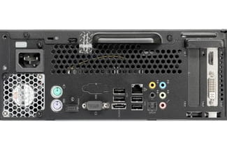

j'ai un PC Acer aspire AX3812, carte graphique NVIDIA GeForce G210 512MB, je voudrais connecter un deuxième écran.
1er écran (principal) model "Acer X223HQ",1 prise DVI, 1 VGA (15pin), 2eme écran (supplémentaire) model "ViewSonic VX2025wm", 1 prise DVI, 1 VGA (15pin).
Sur la CG il y a une prise DVI, une HDMI, et une VGA (15pins). Mon écran principal et connecté sur la prise DVI de la CG. les prises VGA ne marchent pas...
j'ai paramétré l'affichage sur étendre, je voie la souris quitter l'écran (ça fonctionne), mais comment connecter mon 2eme écran ??
Faut-il changer la Carte Graphique ? si oui par quel model ?
Merci de vos réponse....

Bonjour CETU,
ERRATUM : sur la CG il y a 1 prise DVI, 1 prise HDMI, "mais pas de prise VGA"
Les prises VGA fonctionnent sur les écrans. Sur la carte mère, il y a 1 prise VGA et 1 prise HDMI.
les prises sur la carte mère ne fonctinnent pas.
les branchements testé :
Sortie VGA carte mère vers écran 2 VGA : Pas de signal.
Sortie VGA carte mère vers écran 2 DVI avec adaptateur VGA/DVI : pas de signal.
Sortie HDMI carte mère vers écran 2 VGA,DVI, avec adaptateurs HDMI/VGA, HDMI/DVI : toujours pas de signal.
Sur CG, sortie DVI vers DVI écran 1 : fonctionne correctement.
Sur CG, sortie HDMI vers DVI avec adaptateur HDMI (M/F) écran 2 : l'écran s'allume en mode sans échec, le bureau est présent sur écran 2, mais manque des icônes du bureau 1, la souris passe d'un écran à l'autre, possibilité d'ouverture, mais impossible de glisser des pages ? -
