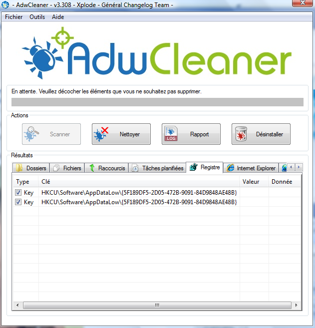

J'ai refait deux fois le scan/suppression mais il y a un fichier qui ne veut pas se supprimer et qui revient à chaque scan j'ai prit un screen https://www.pixenli.com/image/uNmelWWI -

ModérateurRelance OTL.
o sous Personnalisation (Custom Scan), copie_colle le contenu ci dessous (bien prendre :OTL en début).
Clic Correction (Fix), un rapport apparraitra, copie/colle le contenu ici:
