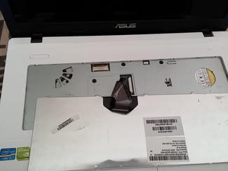

    Ote la dalle clavier ( pas toujours obligatoire, depend du constructeur ) et vérifie que la nappe qui relie l'ecran à la carte mère de ton portable soit bien enfichée, ca sent le faux contact cette histoire.
    *** attention ***
    ce sont des connecteur extremement fragiles, surtout ne le retire pas, essaie juste de le "renfoncer" de le "remuer" si le probleme est résolu, une minuscule ( je dis bien minuscule ) goutte de colle cyanolite pour fixer le tout ...

  2. Le machin noir au milieu ?
    1. Non, ca c'est la nappe de la dalle clavier, la nappe ecran doit se trouver, sur la carte mere, au niveau de l'inscription AUSUS ( entre les deux charnieres de l'ecran )^^
