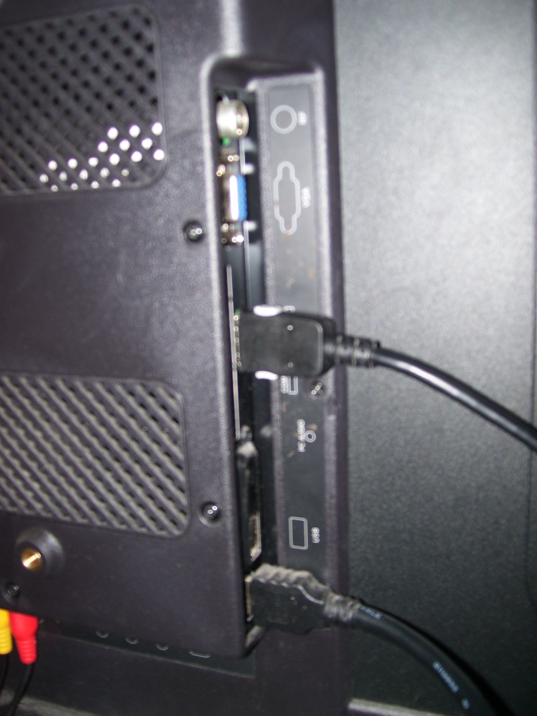

  6. electronath Messages postés 19 Date d'inscription   Statut Membre Dernière intervention
    Et non justement, le vendeur m'a posé la même question mais j'ai regardé la télé sous toutes ses coutures et il n'y a aucune autres sortie que celles indiquées dans la notice.
    C'est à dire:
    à l'arrière en bas:
    -la source d'alimentation (entrée)
    -La prise vidéo AV (entrée) et ses prises audios (entrée) (j'ai tout de même essayé sur les fiche audios mais j'ai fais chou blanc ^^)
    -y/pb/pr (du charabia pour moi mais de toute façon il est noté entrée :/)
    -une prise HDM (entrée)
    à l'arrière sur le côté
    -autre prise HDM (sortie) ou il y a ma boite pour la TV numérique
    -prise USB (entrée),
    - prise audio pc (entrée), j'ai essayé et ça fait d'horribles grésillements :(
    - une interface commune ou CI (entrée)
    - entrée VGA (entrée)
    - fiche antenne (entrée)
    et une fiche péritel (entrée/sortie) j'ai une indication à la fin du manuel concernant l'entrée et sortie péritel:
    Lorsque la source en cours est ATV/AV/SCART, le signal de sortie péritel est ATV
    Lorsque la source en cours est DTV, le signal de sortie péritel est DTV.*
    Une autre source n'a pas de signal de sortie péritel.
    Sinon en façade il n'y a que des boutons pour volume etc et aucune fiche.
  7. electronath Messages postés 19 Date d'inscription   Statut Membre Dernière intervention
    J'ai aussi répondu plus haut, je n'avais pas vu que j'avais d'autres réponses XD.
    Pour vous faire une idée voilà des photos:
    A l'arrière en bas:
    http://img110.xooimage.com/files/1/1/8/100_3554-472b3b2.jpg
    => la source, la fiche vidéo et fiches audio (là j'ai mon lecteur DVD connecté), Y/PB/pr et une prise HDM (n°2)
    A l'arrière sur le côté:
    http://img110.xooimage.com/files/a/0/f/100_3555-472b3f0.jpg
    => une prise HDM (n°1) j'ai ma boîte TV numérique de connectée, la prise USB, la prise péritel (on ne voit que le cordon de l'adaptateur, au dessus on ne voit pas beaucoup c'est la fente pour l'interface commune, la prise VGA, et la prise d'antenne.
    j'ai aussi fait un scan de la notice expliquant les connectiques (TV haier LE39C810CF):
    http://img110.xooimage.com/files/2/c/6/croquis003-472b428.jpg

    1. pacalvideo Messages postés 3358 Statut Membre 396
      ok donc regarde le style de prise que tu as sur ta box tv numerique....
      en ce qui concerne ton lecteur dvd les prises blanche et rouge peuvent aller sur ta barre son
      pour ta box il faut voir s il y a une prise qui correspond a ta barre son
