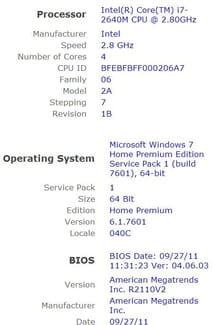

je vouler installer Kali linux sur mon windows 7 avec Virtualbox mais quand je clique pour installer y'a un message qui s'affiche " la virtualisation materielle VT-x/AMD-v a eté selectionnée mais n'est pas active , l'invité 64 bits ne detectera pas un processeur 64 bits et ne pourra probablement pas demmarrer . assurez vous que vous avez bien activer VT-x/AMD-v dans le bios de votre ordinateur hote "
j'utilise un PC sony vaio C series

      je répond tout de même car je me souviens avoir cherché à une époque...
      C'est dans ton BIOS accessible au démarrage en général par F2 (ou pas) et tu cherche une option marqué 'virtualisation' généralement dans 'advanced' qu'il faut régler sur 'enable'.
      Bonne chance

      1. Merci je vais voir
        1. ça marche , Merci
