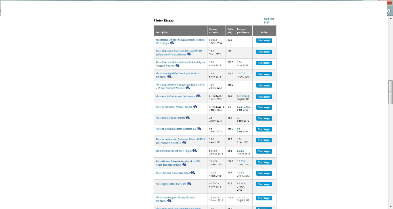

    1. (image rendue cliquable et s'ouvrant dans un nouvel onglet par la modération CCM)
      Merci de ta réponse, j'ai essayé de télécharger pilotes proposés correspondant au modèle de mon PC mais aucun d'entre eux ne marchait. Donc je sais plus trop quoi faire ^^. Y-aurait-il un site où l'on peut trouver ce pilote facilement ?
      PS: J'ai inséré une image pour vous montrer la liste de pilotes proposés donc si quelqu'un d'entre vous aurait le pilote qui marche le plus souvent, ça serait gentil de me l'indiquer
      Merci de vos réponses
      1. héberge là sur cjoint car comme ça on voit rien du tout
    2. http://h20565.www2.hp.com/portal/site/hpsc/template.PAGE/public/psi/swdHome/?sp4ts.oid=5269095&spf_p.tpst=swdMain&spf_p.prp_swdMain=wsrp-navigationalState%3DswEnvOID%253D4053%257CswLang%253D%257Caction%253DlistDriver&javax.portlet.begCacheTok=com.vignette.cachetoken&javax.portlet.endCacheTok=com.vignette.cachetoken - Réseau
      Voici le lien de la liste des pilotes proposés.
      merci
