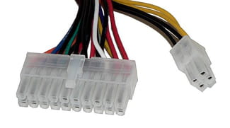

Je pense aussi a ton connecteur qui alimente le processeur...Celui à quatre contacts.. Ne serait-il pas possible de le brancher avec un erreur de position...1/4 de tour par ex...
Ou tu aurais changé la position des fils dedans...???
