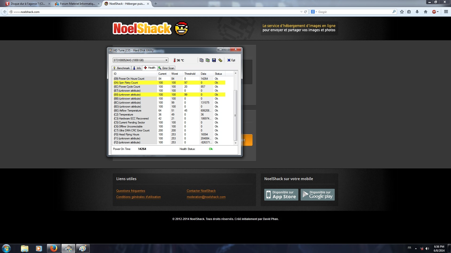

  1. une seule chose a faire : HD Tune pour tester le disque
    si disque mort faire une sauvegarde (ailleurs) des fichier important puis le cloner ou installer l'OS sur un neuf.
    1. il est usé mais pas encore d'une façon critique
      1. D'accord, et y'a pas moyen de faire quelque chose ?
        Parce qu'en l'état, le pc est à deux doigts de l'inutilisable sans pétage de plombs tant le système freeze et galère.
        En tout cas, merci pour tes réponses.
        1. rien a faire a part changement
