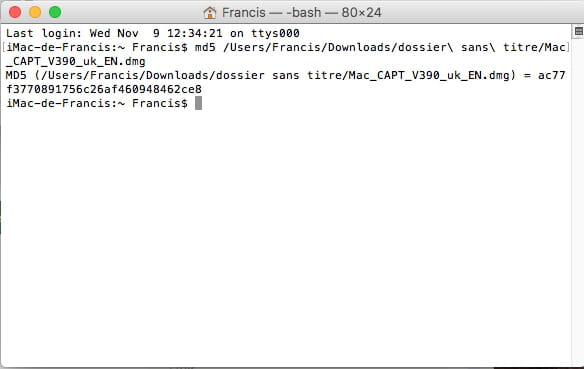

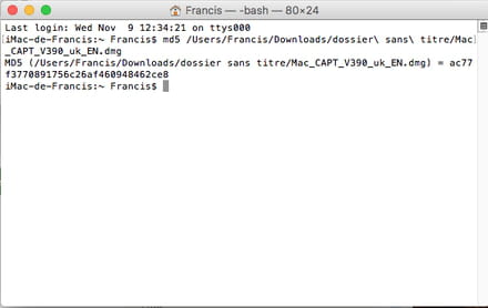

      En test à faire en local, puis à distance :
      tu lances le Terminal, (Applications / Utilitaires ...)
      dans la fenêtre du Terminal tu colles cette commande
      md5
      puis tu entre un espace
      ensuite tu glisses l'image disque sparsebundle dans la fenêtre du Terminal, et tu valides.
      La fenêtre du Terminal doit te montrer une série ce caractères hexadécimaux, comme
      5cf0bdeb82c2ae2f87acd4bd88d259d1
      fais la même chose en local et a distance, tu dois obtenir la même chaîne de caractères si l'image n'est pas corrompue via le réseau...
  3. Utilisateur anonyme
    là, c'est étonnant, car l'image disque, une fois rapatriée sur le Mac, disons directement sur le bureau, elle devrait être acceptée par le Terminal
    Par exemple; si je prend une image disque se trouvant dans mon dossier Téléchargement :
    je vais faire la manip. avec l'image sparsebundle que j'ai créée hier soir sur ma Time Capsule...

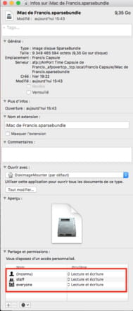

  8. Utilisateur anonyme
    Et pourquoi ? un problème de droits sur le fichier ?
    lorsque on sélectionne le fichier, puis on demande à en lire les informations, on peut voir au bas de la fenêtre les droits en lecture et écriture.

  9. iGone69 Messages postés 31 Statut Membre
    alors...
    EN LOCAL : je peux la renommer sans probleme (même si c'est inutile car le .sparsbundle s'ouvre correctement)
    EN DISTANT : je ne peux pas la renommer, quand je regarde les propriétés, dans Partage et Permissions il y a écrit "vous disposez d'un accès personnalisé"
  10. Utilisateur anonyme
    J'ai également cette ligne "vous disposez d'un accès personnalisé", mais en dessous on voit les droits en écriture et lecture, comme il n'y a pas de restrictions, je peux renommer le fichier :
    1. iGone69 Messages postés 31 Statut Membre
      Moi j'ai juste la ligne de texte sans les permissions ni le petit tableau :(
    2. Utilisateur anonyme > iGone69 Messages postés 31 Statut Membre
      il faudrait alors faire la modification en local, et éventuellement vérifier les permissions en local, et même vous attribuer les permissions en lecture et écriture en local.

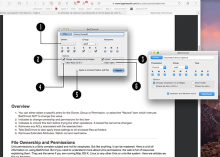

  12. Utilisateur anonyme
    Voilà à la fois une copie de mes réglages et l'écran de l'aide ici :
    https://www.lagentesoft.com/bm_instructions/index.html
    ici, j'ai donné tous les pouvoirs à tout le monde :)
      C'est exactement ce que j'ai fais, une fois appliqué tout semble ok, message du logiciel me disant terminé. Je quitte, je regarde les permissions du disque, rien a bougé. Je recommence la manip, j'ouvre le logiciel, toutes les permissions que j'ai coché ont disparu et on revient au point de départ.
      J'ai juste les 3 premières cases d'activés
