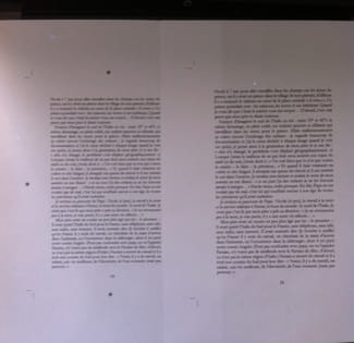

J'ai fait plusieurs impressions (avec la même imprimante) d'un document Indesign. Et il s'avère que la taille de la page a varié d'une fois à l'autre. De sorte que je n'arrive pas à savoir si la taille de la police choisie est suffisante ou pas... D'où peut venir une telle variation à votre avis ? Merci par avance !
  1. Au moment de l'impression decochez la case "ajuster", mettez l'echelle a 100% et cochez "garder les proportions".
    Dans votre exemple, la fonction "ajuster" reduit votre texte pour le faire renter dans la feuille avec les reperes de montage d'ou le texte plus petit.
