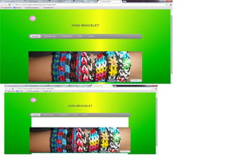

    2. Voila je voudrai donc un arriere plan comme dans la 2eme
      1. j'espere que tu as compris parcqu'on vois rien la^^
