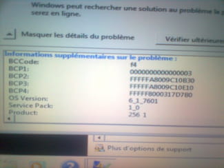

je n'ai pas trouvé cet option mode Sata, et j'ai trouvé sur internet que les nouveaux pc hp sont tous en AHCI, et pour le code d'erreur est :
STOP: 0x000000F4 (0x0000000000000003.0xFFFFFA800AEC3B30.0xFFFFFA800AEC3E10.0FFFFF800031D77B0) -
apres plusieurs tentatives windows s'est installé et j'ai eu le meme probleme ecran bleu, j'ai essayé le mode sans echec et j'ai eu ce message:
Contributeurlance bluescreenview , pour les ecrans bleus.
il y a plus d'infos ..
c'est un problème de disque dur . Formaté le disque dur completement quand tu installé le windows
