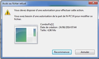

combo fix ne marche pas non plus et je ne peut pas supprimer le ficher Explorer idem pour Roguekiller.
Comment je le vire alors ?
Et voila l'image des fichers de Roguekiller et Combofix quand les télécharges, j'ai un fichier internet qui ne mènne à rien
