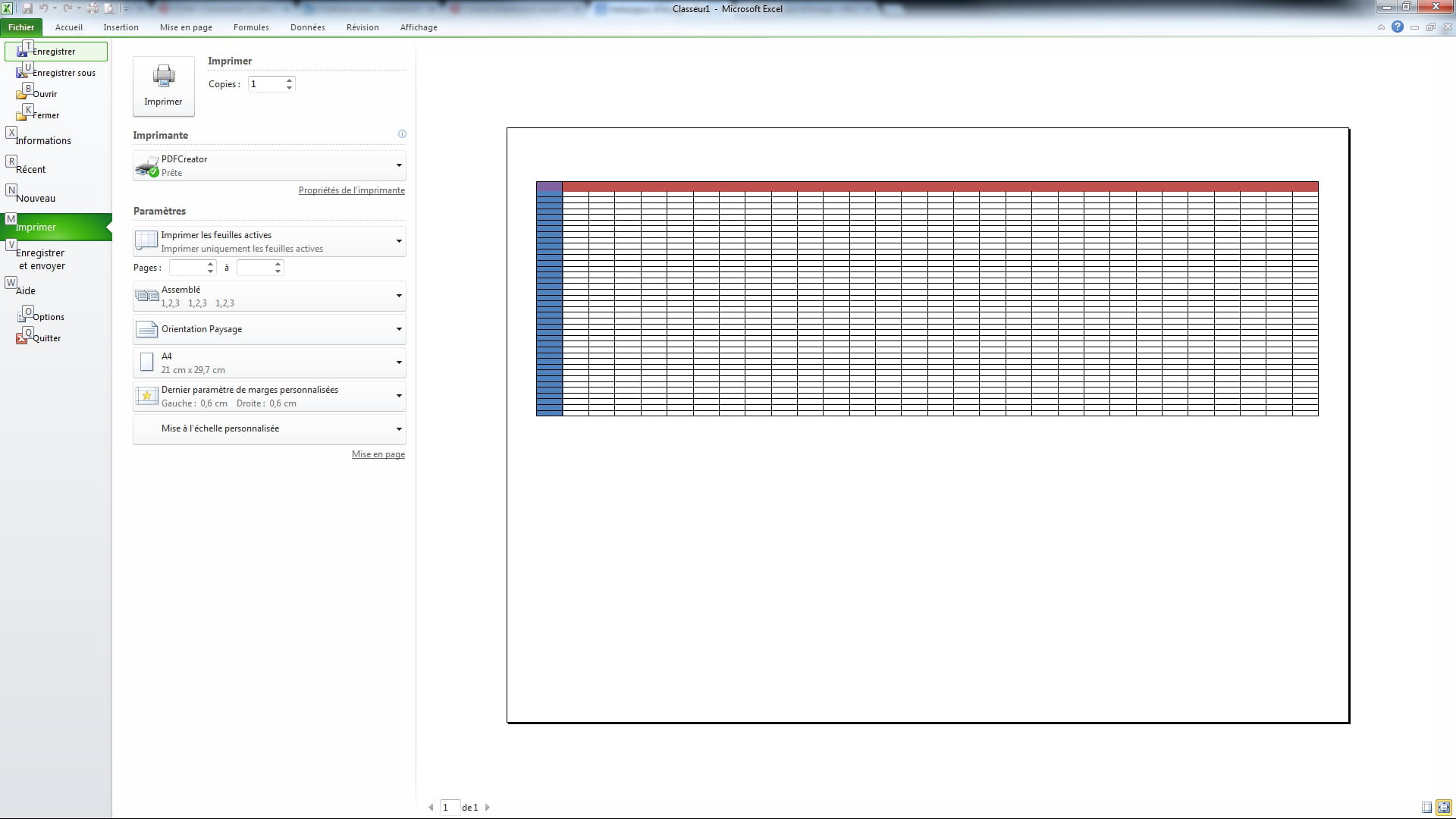

Je suis sous excel 2010 et je souhaite imprimer un tableau excel en paysage sur l'ensemble d'une page A4.
J'ai donc été dans mis en page et cliquer sur "ajuster la feuille a une page".
Au niveau largeur pas de souci le tableau s'ajuste correctement en revanche au niveau hauteur il me l'ajuste à la moitié au lieu de me prendre la page complète.
Pourriez vous m'aider sur la méthode à suivre pour que toute la page soit utilisée.

ContributeurBonjour dsjl.
"ajuster la feuille à une page" signifie
"réduire les dimensions de la zone d'impression pour qu'elle tienne dans une seule page", et non pas
"modifier les largeurs de colonnes et les hauteurs de ligne pour remplir toute la surface de la page".
Dans ton cas, essaie de réduire les largeurs de colonne, si c'est possible ;
sinon, augmente les hauteurs de ligne.
Contributeursalut
vérifie tes sauts de page car la réduction s'applique en hauteur comme en largeur donc un tableau plus large que haut apparaitra comme sur ta copie d'écran

Tout ma l'air bon de plus mon tableaux fait 40Lx30C donc moins large que haut.
