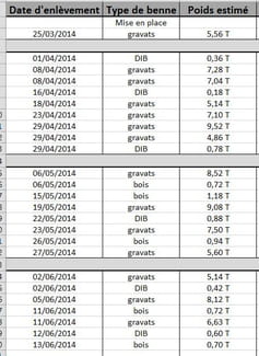

J'ai actuellement un tableau de suivi des bennes à déchets organisé par mois (voir photo ci-dessous). Cela me permet d'estimer le montant de chaque factures.
En revanche, j'aimerai également pouvoir suivre cela en fonction des déchets, c'est-à-dire un tableau pour chaque type de déchets (soit 3 au total), avec un total de masse et financier sur la totalité du chantier.
J'ai essayé de faire cela avec un filtre, mais ça ne donne pas le résultat escompté puisque mon total reste celui de la totalité des déchets. Je ne sais pas si je suis assez claire...
Donc pour résumer, je veux une feuille pour le récapitulatif que je remplis chaque jour, et trois autres qui se remplissent automatiquement lorsque je complète le premier et me donnent un suivi pour chaque type de déchet.
Sauriez-vous m'aider ??

Je te propose une étude des tableaux dynamiques croisés, je pense qu'ils peuvent répondre à ton besoin immédiat.

Si tu nous envoyais plutôt ton fichier excel, au lieu d'une photo, ce serait plus pratique pour te proposer des formules et des précédures.

deux solutions dans ce modéle, à partir de la liste d'entrées sur feuille BDD
https://www.cjoint.com/?DFnrZZLXKL8
une feuille TCD qui utilise une option standard Excel, le tableau croisé dynamique, avec un TCD qui ne prend que les cumuls et un TCD qui reprend le tableau complet
et une feuille pour chaque rubrique, qui utilise la colonne G de BDD pour sélectionner les données.

ContributeurLa solution avec TCD est parfaite, et très pratique.
Si tu ne parviens pas à l'appliquer, dis-le ; je t'enverrai le fichier que j'ai fait.
