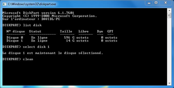

      3. Salut, j'ai essayé ton tutoriel, mais mon DISKPART ne veux pas "clean" ma clé... regarde !

      alors moi j'ai fais faire un clean par diskpart et il reste bloqué:

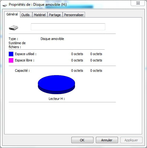

      puis je suis allez voir comment il voit la partition et rien ni ntfs, ni fat 32 ET NI RAW!!!!!!
      alors comme il a la lettre on à tenter un checkdisk et la erreur:
      en gros checkdisk fonctionne pas sur une part RAW.
