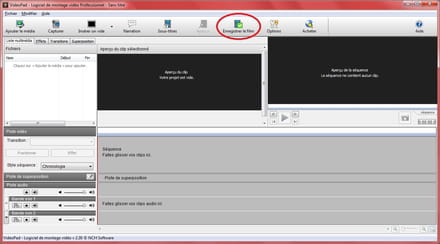

  2. Contributeur
    Voir image avec avec la version 2.30 (clique dessus pour agrandir) :

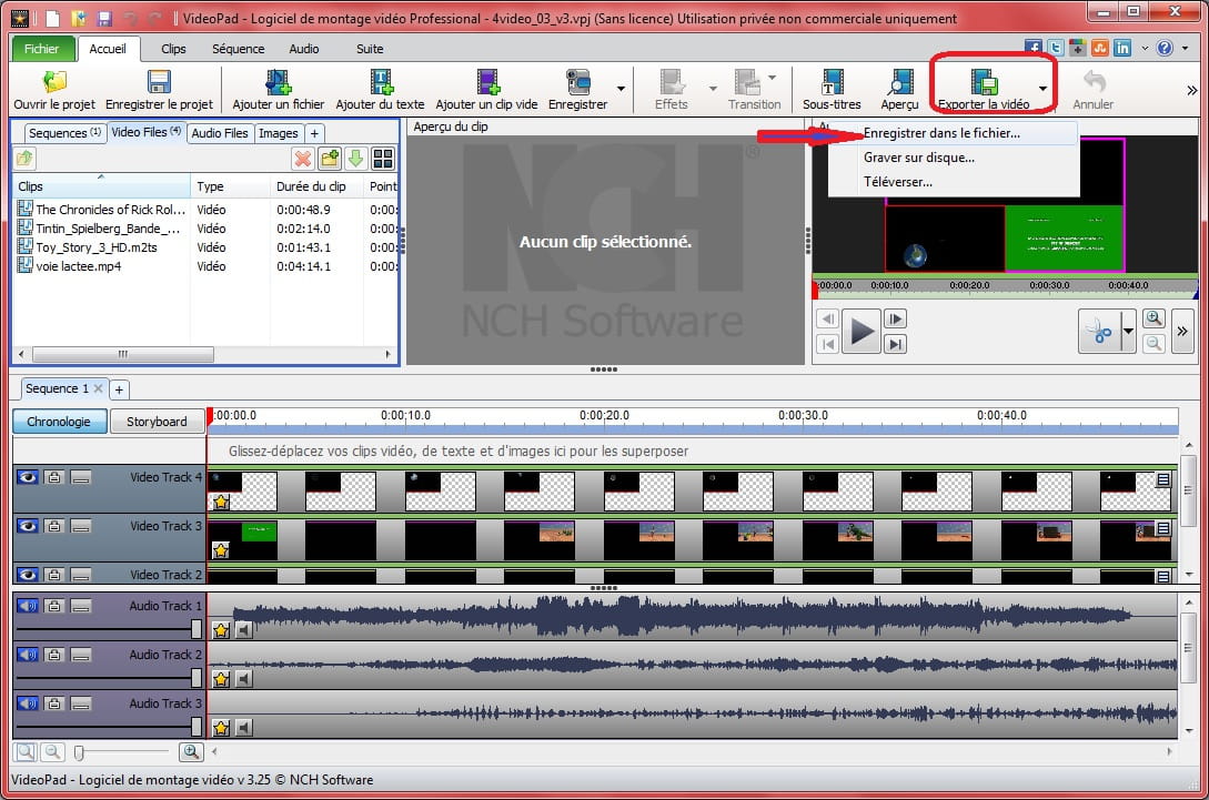

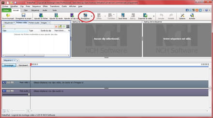

      Avec la version 3.25 :
        Cette image est fausse !!!
        Voir dessous pour la correction ;)

        Oups, je me suis trompé,il faut cliquer sur Exporter la vidéo, désolé :(
        La bonne image avec la version 3.25 :
        Ensuite dans la fenêtre qui s'ouvre tu dois configurer le format de sortie en selectionnant Ordinateur/Données si tu veux un fichier de type AVI ou WMV ou Disque pour créer un DVD-Vidéo.
        Pour le cas d'un fichier en AVI ou WMV, tu peux ou choisir un des formats pré-selectionné ou bien opter pour un parametrage personnel.
        N'oublie pas non plus de choisir le dossier de sortie de ta vidéo et de lui donner un nom mais ce n'est pas trop important car à la fin de l'encodage, il va te proposer d'ouvrir ce dossier de toute façon, ce qui va te permettre de retrouver facilement l'endroit ou ton projet finalisé se trouve.
