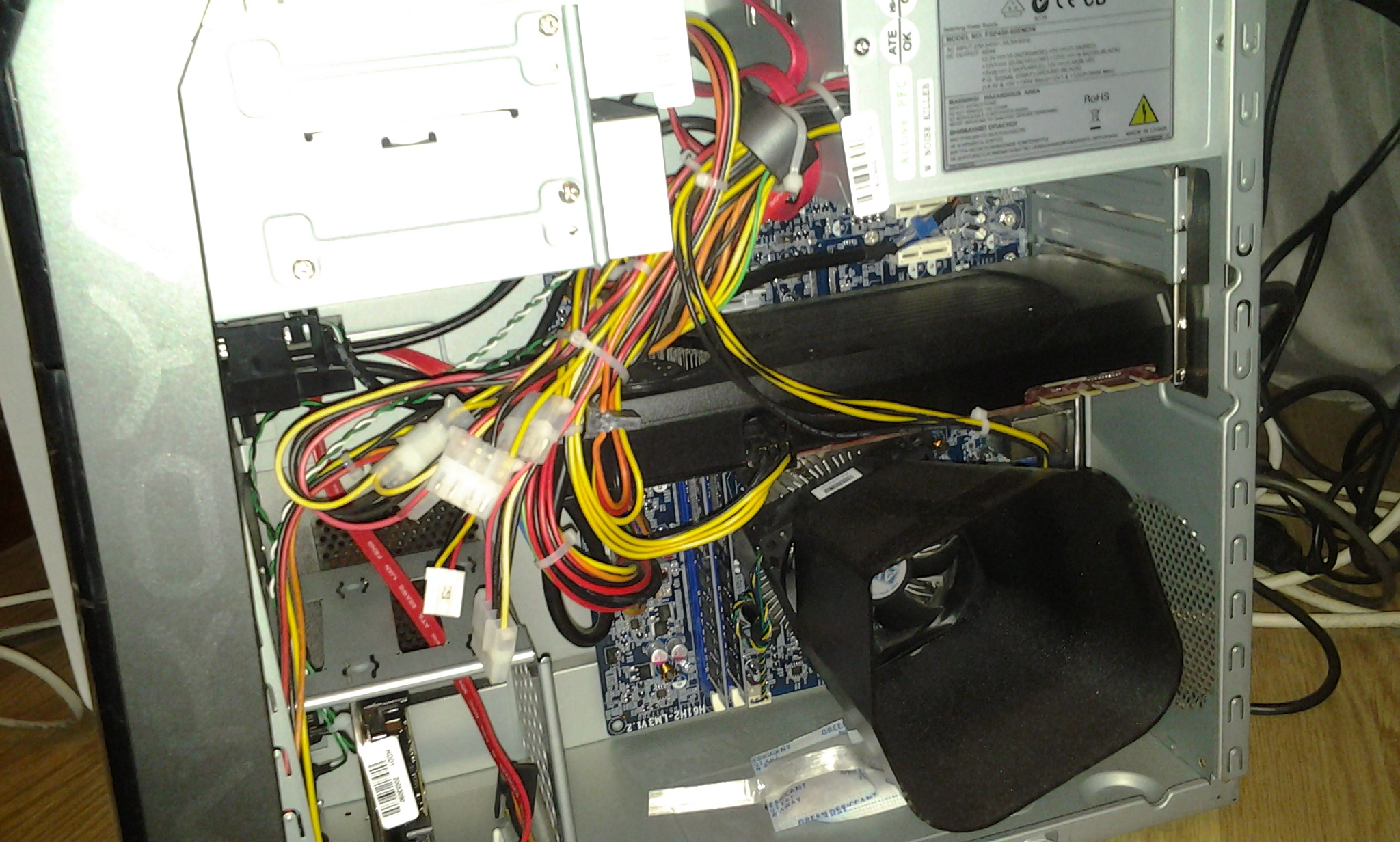

Je vous explique mon problème, j'ai actuellement un petit boitier avec une GTX 660 1.5go, I7 3770 3.4 GHz avec un simple ventirad, une simple alimentation 450w et aucun ventilo supplémentaire (acheté monté).
Et parfois, seulement au démarrage pendant quelque minutes, l'alimentation fait un bruit métallique horrible. Sinon à part ça mon pc est quand même assez silencieux.
Et aussi, mais ça c'est qu'un détail, mais mon pc est monté à l'inverse des autres (je l'ouvre du coté droit), du coup la carte mere est dans l'autre sens, le ventirad est du coup en bas et le ventilo de la carte graphique vers le haut.
Une photo de l'intérieur de mon pc pour ceux qui ne voit pas : http://img104.xooimage.com/files/0/c/7/2013-06-18-18.07.50-4544a6d.jpg
C'est là que j'aurais besoin de votre avis, je compte changer de boitier pour un Cooler Master Silencio 550 ( https://www.ldlc.com/fiche/PB00115808.html
et d'alimentation pour la Be Quiet ! Alimentation Pure Power L8 600W 80PLUS Bronze ( https://www.ldlc.com/fiche/PB00149374.html ) au cas où je veux changer de carte graphique.
J'aimerais savoir si je n'aurais pas à regretter ces choix, si je peux amélioré des chose ou pas ? S'il vous plait.

    salut, en effet il fallait changer ton alim qui est une no-name et qui est donc pourrie de chez pourrie.
    Concernant le boitier si tu aimes son design alors c'est bon il est bien ce boitier.
    Par contre c'est quoi le gros truc noir autour de ton ventirad????

      c'est juste la cheminé d'aspiration d'air exterieur...
      (tres courant chez les machines de constructeurs)

      j'ai jamais acheté de la camelote pareil c'est pour ça. Et même sur un vieux PC que mon père m'avait refilé pour le nettoyer et le revendre, je n'ai pas vu ce truc immonde.
    3. mushu14 Messages postés 11897 Date d'inscription   Statut Contributeur Dernière intervention   1 123
      immonde peut etre, mais efficace par contre (sauf a coté d'une source de chaleur ^^)
