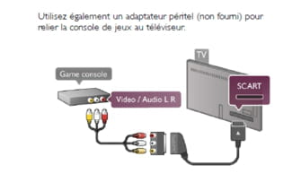

Comment fait-on pour brancher une wii sur une télévision Philips avec les câbles car ceux de la télé sont vert, bleu et rouge alors que ceux de la wii sont blanc, rouge et jaune.
  1. C'est quoi le modèle de la télé ?
    regarde sur le coté ou derrière sur l'étiquette ça doit être indiqué
    1. Je crois 426.
    2. il faut le donner et en entier 426 c'est pas ça
      ou alors il manque des caractères
      quelque chose comme ça
      24PFL4228H
  2. Ok alors oui pas de bol pas de prise péritel la dessus
    donc il te faut soit ceci le câble scart + l'adaptateur
    apparemment c'est pas fourni il faut acheter séparément le câble scart philips enfin c'est ce qu'il y'a écrit tu l'as ou pas ?
    autrement tout aussi simple et reviendra moins chère
    tout simplement t'acheter le câble YUV pour WII
